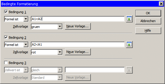

mittels bedingter Formatierung.
Erstelle zwei Zellvorlagen, mit z.B. Namen rot und gruen
Wenn Deine Zahlen alle in Spalte A stehen, markiere Zelle A2 und wähle Format-Bedingte Formatierung und mache folgende Einstellung und bestätige mit OK:

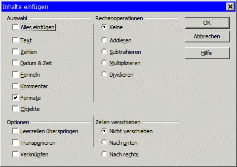

Kopiere nun die Zelle A2 und markiere A3-A100 (oder so weit wie nötig) und wähle Bearbeiten-Inhalte einfügen und aktiviere nur Formate:
