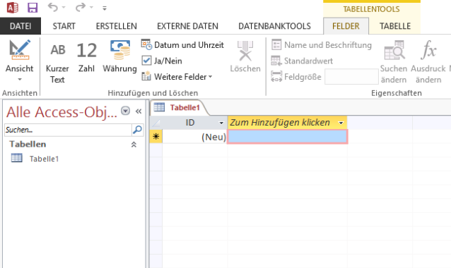

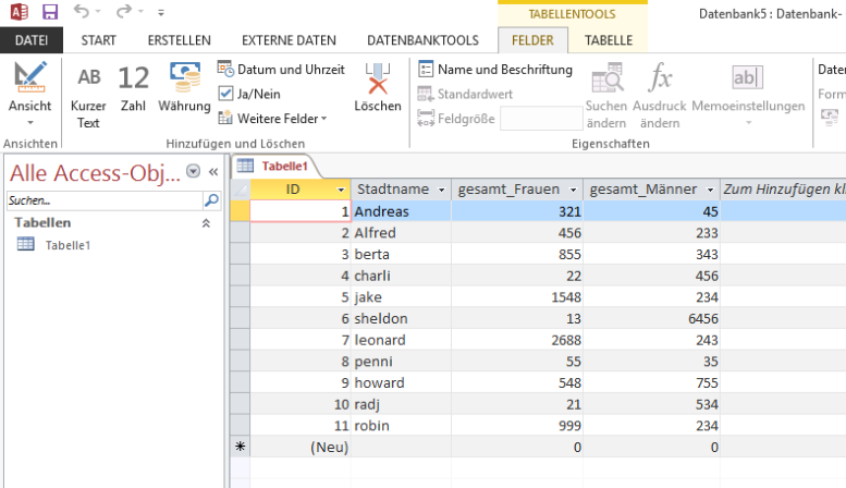

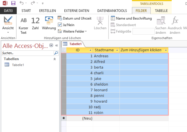

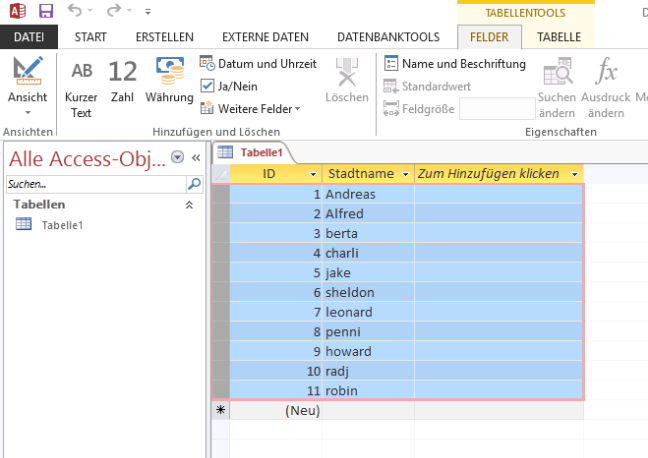

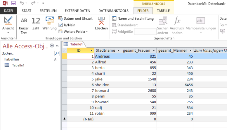

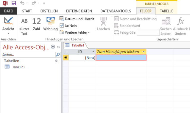

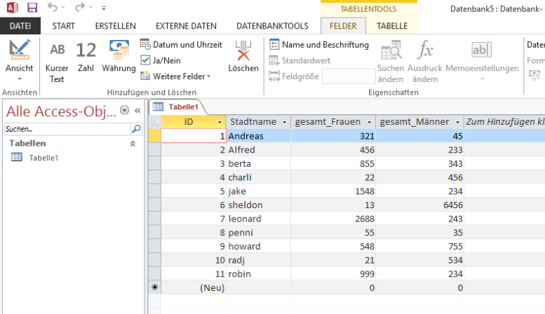

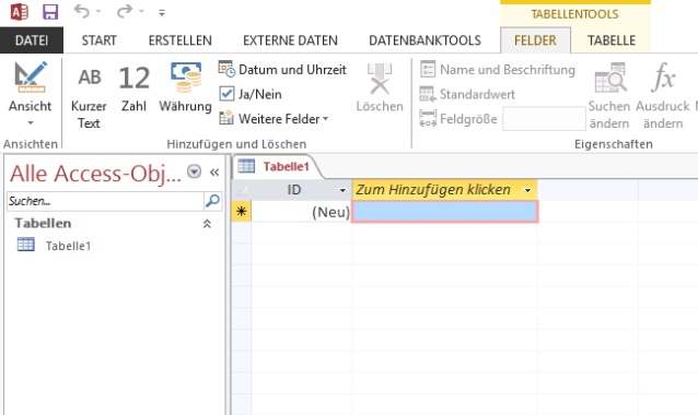

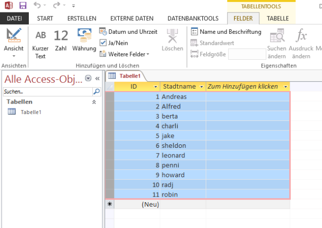

Bilder haben leider falsche Reihenfolge!
access3 - nach Einfügen aus Calc.png (93.88 KiB) 7092 mal betrachtet
access2 - nach einfügen aus calc mit Strg+V.png (72.26 KiB) 7092 mal betrachtet
