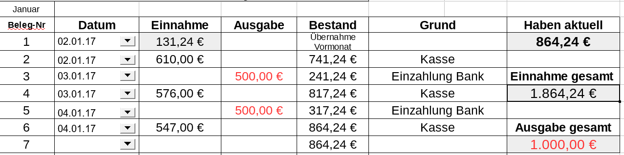

Die Tabelle besteht aus 70 Zeilen zur Dateneingabe.
In die Datumszellen habe ich über die Formularfunktion das Steuerelement Kalender eingefügt.
Die (meine) Ausrichtung ist furchtbar, ich kann die Steuerelemente nicht sauber in (über) die passenden Zellen platzieren.
Auch jedes einzelne Element mit Kopieren/Einfügen bringt das neue Element nicht an die korrekte Stelle.
Habe es mit "Gruppieren" und auch mit "Größe und Position" versucht, das jetzige Ergebnis ist zwar zum Bearbeiten möglich
aber es ist eine unsaubere Arbeit. (siehe z.B. Zeile 5) :(
Welche Lösung gibt es um 70zig mal ein Steuerelement an die immer gleiche Stelle in (über) einer Zelle zu platzieren ?
Vielen Dank für Eure Mühe
Gruß Andy

muss es Steuerelement sein?
Die Auswahl des Tages innerhalb eines Monats lässt sich auch per Gültigkeitsregel lösen.

die Formel lässt sich noch ein bisschen vereinfachen:
TEXT(DATUM(JAHR($A$1);MONAT($A$1);ZEILE(INDIREKT("$a$1:$a$" & TAGEIMMONAT($A$1))));"tt.mm.jjjj")
oder auch so:
TEXT($A$1-1+ZEILE(INDIREKT("$a$1:$a$" & TAGEIMMONAT($A$1)));"tt.mm.jjjj")

mir ist es noch gelungen, die Gültigkeitsbedingung so umzuwandeln, dass die Auflistung der Monatstage im aktuellen Monat immer 3 Tage vor dem aktuellen Datum beginnt (frühestens jedoch mit dem 1.). Die weiter zurückliegenden Tage des Monats erscheinen am Ende der Liste:
TEXT($A$1+REST(ZEILE(INDIREKT("$a$" & MAX(1;WENN(MONAT(HEUTE())=MONAT($A$1);TAG(HEUTE()))-3) & ":$a$" & MAX(1;WENN(MONAT(HEUTE())=MONAT($A$1);TAG(HEUTE()))-3)+TAGEIMMONAT(A1)-1))-1;TAGEIMMONAT(A1));"tt.mm.jjjj")
Ob es sinnvoll ist, ist eine andere Frage, aber es ist möglich ... :D

ich würd ja einfach die ersten Tage wegfallen lassen, weil man die später nicht mehr brauchen wird
TEXT(DATUM(JAHR($A$1);MONAT($A$1);ZEILE(INDIREKT("$a$"&TAG(HEUTE())-2&":$a$" & TAG(DATUM(JAHR($A$1);MONAT($A$1+1);1)-1))));"tt.mm.jjjj")

Es kann auch nach Tagen ein zurück liegender Beleg auftauchen, daher ist die Lösung von Mike genau richtig.
Trotzdem Danke auch an paljass für die Gehirnarbeit.
