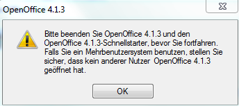

Nach OK kam diese Meldung
OO war beendet, aber wo finde ich den zu schließenden Schnellstarter? Ich versuchte es dann mit Reparatur. Zunächst kam wieder die Frage
Im Systray muss ein OO-Icon sein, das symbolisiert den Schnellstarter. Erzeuge auf dem Icon das Kontextmenü und klicke dort Beenden.
Alternativ kannst Du im Taskmanager den Prozess namens soffice.bin beenden.
