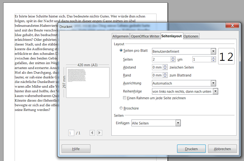

Gast hat geschrieben:also wenn Du sicher bist dass das tatsächlich auch aus OO geht, dann würde mich das interessieren wie es dort geht.
Wenn mich niemand vom Gegenteil überzeugen kann, bin ich mir ziemlich sicher, dass beim Ausdruck die Seite nicht gedreht werden kann. Als Workaround sehe ich nur die Möglichkeit, dies über den Umweg mit einer A3 Seite zu bewerkstelligen. Dazu wird aber ein Drucker für DIN A3 gebraucht.
Ausdruck A4 quer.png (173.01 KiB) 9003 mal betrachtet
Der direkte Ausdruck der halben A3 Seite auf A4 ist aber nur mit Hilfe eines PDF-Ausdrucks zu schaffen.
