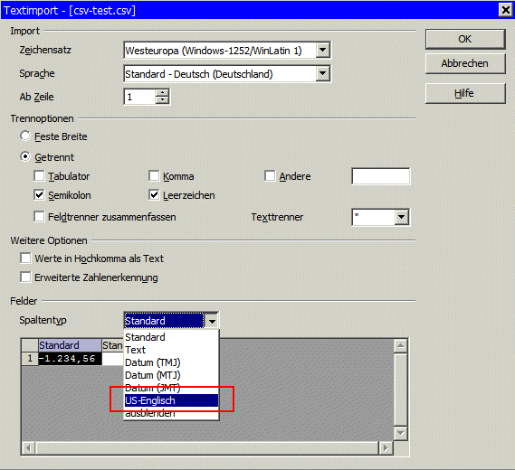

ich habe die KontoUmsätze bei meiner Bank in eine csv-Datei heruntergeladen. Das Betragsfeld kommt mit -1234.56 an. Eine Formatierung nach -1.234,56 (Tausenderpunkt, Kommatrennung, negative Werte in Rot) funktioniert nicht, somit ist auch keine Summenbildung am Ende der Spalte möglich. Wie kann ich das formatieren bzw. war schon etwas beimn Herunterladen falsch?

einfach den richtigen Datentypen (US-Englisch) beim Import definieren, Siehe dazu https://help.libreoffice.org/Common/Text_Import/de
das wäre sehr ungewöhnlich. Welche genaue Programmversion erzeugt dieses Problem? Ist denn die Sprache für die Zelle überhaupt auf englisch eingestellt?
genauso wie Du selbst es beschreibst, natürlich nur wenn die Spracheinstellung der Zelle passt.
Nein. Aber man würde normalerweise gleich beim Import des csv, die richtige Spracheinstellung wählen, also z.B.:

hatte bei "weitere Optionen" ein Häkchen gesetzt.
was bezüglich meiner Antwort aber völlig irrelevant ist, denn die zwei Optionen können sehr wohl aktiviert sein, es kommt in meiner Antwort nur auf die rot markierte Einstellung ("US englisch") an.
