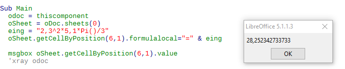

Hey Erica,
Nutze statt .formula .formulalocal - dann klappt es auch mit der Eingabe ;))

Hey Erika,
- was mache ich verkehrt?
keine Ahnung. Nutze ich Deine Codeschnipsel, so funktioniert es einwandfrei:
nun weiss ich nicht, was Deine Variable "erg" ist - und was Du damit übergibst. Da musst Du mehr Code liefern.
Kann ich nicht möglicherweise auch im Makro direkt "Wert(Formel(Eingabe)) = Ergebnis" vergleichen
Nein. Es gibt zwar auch in Basic eine Möglichkeit, die eingebauten Calc-Funktionen direkt aufzurufen, dazu musst Du aber die englischen Bezeichnungen übergeben und entsprechende Parameter. Solche "Rechenaufgabe" sind so ohne weiteres nicht lösbar.
Ich finde Deine Methode gut und sicher. Kannst ja als Ziel eine ausgeblendete Tabelle nutzen oder überlagerst die anzusprechenden Zellen mit einer Flächengrafik.
VG Tom

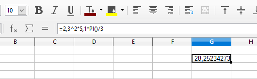

Aber nochwas - die beiden ausgelesenen Zahlen haben eine unterschiedliche Anzahl von Dezimalstellen - der Vergleich schlägt fehl Hier etwas mehr Code:
		'erg=Pi*Radius/10*Radius/10*Hoehe/30		("Radius" und "Hoehe" werden zufällig erzeugt )
		eSheet=ThisComponent.sheets.getByName("Zahlwort")
		eSheet.getCellByPosition(6,1).formulaLocal="=" & eing
		eSheet.getCellByPosition(6,2).value=erg
		if  eSheet.getCellByPosition(6,1).value  =  eSheet.getCellByPosition(6,2).value then
			print "stimmt"
		else
			print eSheet.getCellByPosition(6,1).value & " = " & eSheet.getCellByPosition(6,2).value
		end if
... Die erste Zelle hat 4 bis 5 Dezimalstellen, die zweite mehr. Das kann ich durch Runden auffangen, es würde mich aber interessieren warum das so ist. Die Formatierung der Zellen hat da wahrscheinlich keinen Einfluss, sie beinflusst ja meines Wissens nur die Darstellung dort.

Hallo Erika,
jupp, das ist so. Die interne Genauigkeit ist ja deutlich höher - als die, die angezeigt wird. Hängt von den verwendeten Typen ab - und von dem mapping auf die C++ typen. Das ist die größte Herausforderung beim Rechnen mit Fliesskommazahlen. Ein Rechner kann nicht exakt rechnen!
Es gibt diverse Techniken, das abzufangen - aber eine exakte Genauigkeit wirst Du nur mit Ganzzahlen hinbekommen. Lösung könnte also so aussehen:
- Einigung auf wieviel Stellen nach dem Komma die Zahl passen muss.
- abschätzen, wie groß die Zahl maximal werden kann.
- eine long-Variable defineiren (kann nur ganze Zahlen aufnehmen)
- die Ergebniswerte mit einem Faktor multiplizieren - also z.b. 1000 bei dreistelliger Genauigkleit - und der jeweiligen longvariablen zuweisen
- die dann entsprechend vergleichen. -> jetzt gibt es True oder False :)
Eine andere Strategie geht mit Ungenauigkeiten um: Du vergleichst nicht die beiden Werte an sich, sondern die nimmst die Differenz (Wert a - Wert b) und vergleichst das (absolute) Ergebnis mit einem < oder > zu einem von Dir gewählten Grenzwert.
Die "Rundungstechnik" geht auch, ist aber meist ungenauer.
