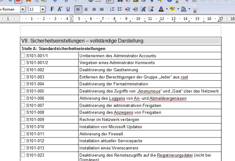

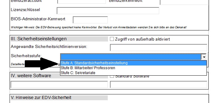

ich habe einfach mal jetzt 2 bilder in der hoffentlich hervorgeht wie ich es meine
da wäre die Auswahl
da wäre die Auswahl
Bild 1.jpg (78.41 KiB) 5172 mal betrachtet
und hier sind die makierfelder die makiert werden sollen wenn eins ausgewählt wurde
Bild 2.jpg (159.64 KiB) 5172 mal betrachtet

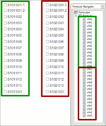

es gibt eine Möglichkeit dir die Arbeit wenigstens etwas zu erleichtern, funktioniert hier unter Windows 7 sehr gut.
Wenn die Markierfelder einer Gruppe bei der Erstellung den gleichen Namen bekommen, siehe Formularnavigator:
... und man beim Exportieren ins PDF die Option "Doppelte Feldnamen erlauben" anhakt, hängen die Felder zusammen, eines anzuklicken füllt alle aus, siehe Anhang.
