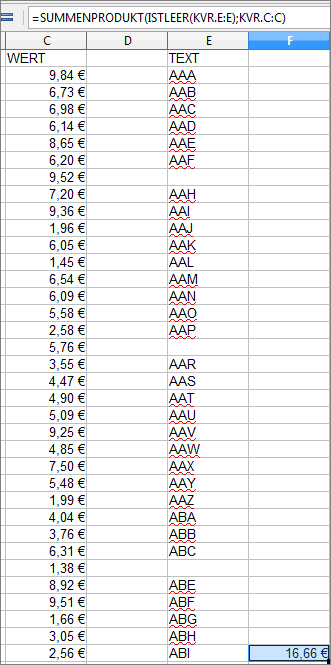

ich bekomme es mit Summewenn() nicht ohne Hilfsspalte hin, diese Formel sollte unter LO funktionieren:
=SUMMENPRODUKT(ISTLEER(KVR.E:E);KVR.C:C)

F3K Total hat geschrieben: Sa, 04.02.2017 17:50 Hallo,
Verstehe ich dich richtig, dass die Formel ohne Hilfsspalte funktionieren sollte?
Leider bekomme ich auch hier einen Err.522...

Ja,
die funktioniert, allerdings nur unter LO ab 5.1.6 wie Stefan schrieb. Ich verwende momentan Version 5.2.5

Gast Andreas hat geschrieben: So, 05.02.2017 11:23 deutet allerdings darauf hin, dass sich die Summenformel in der Spalte befindet, die summiert werden soll. Das sollte nicht sein.
Manchmal sieht man den Wald vor lauter Bäumen nicht. Danke für diesen Tipp. Unter LO 5.2.5 funktioniert die Formel
=SUMMEWENN(KVR.E:E;"";KVR.C:C)
auch einwandfrei.
