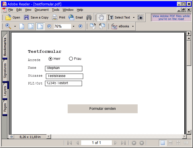

Wenn Du mein Beispielformular in Acrobat REader öffnest und so ausfüllst und auf die Schaltfläche "Formular senden" klickst:
ausgefülltes Formular.gif (37.58 KiB) 17503 mal betrachtet

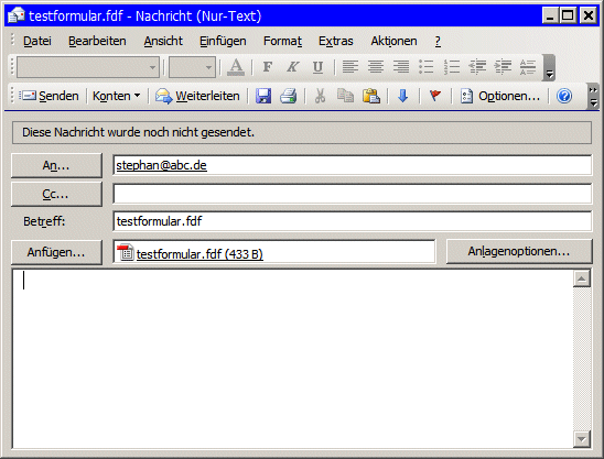

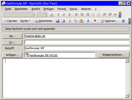

wird folgende Email erstellt:
Der dortige Dateianhang "testformular.fdf" ist nicht das von Dir gewünschte ausgefüllte PDF, sondern nur eine *.fdf-DAtei mit dessen Daten.
Die *.fdf enthält lediglich folgenden Inhalt (wenn das Formular wie oben gezeigt ausgefüllt wurde):
%FDF-1.2
%âãÏÓ
1 0 obj<</FDF<</F(/C/Users/Internet/Desktop/testformular.pdf)/ID[<153a9010c83c9ae78b7d7666ff67bcca><153a9010c83c9ae78b7d7666ff67bcca>]/Fields[<</T(Optionsfeld 1)/V/1>><</T(Schaltfl#C3#A4che 1)>><</T(Textfeld 1)/V(Stephan)>><</T(Textfeld 1_2)/V(Teststrasse)>><</T(Textfeld 1_3)/V(12345 Testort)>>]>>>>
endobj
trailer
<</Root 1 0 R>>
%%EOF

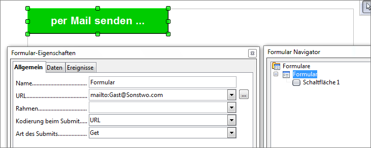

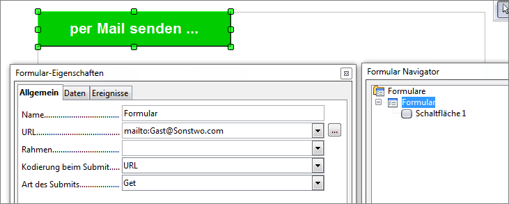

ich denke es liegt an dem Pfeil, den du auf deinem Formular hast, vermutlich ein grafisches Kontrollfeld.
So eines bekomme ich auch nicht zum Laufen.
Bei mir geht nur die normale Schaltfläche.
Der Link muß in die Eigenschaften des Formulares, Rechtsklick auf ein Kontrollfeld, Formular..., Reiter Allgemein -> URL
Re: Bitte DRINGEND um Hilfe PDF-Link in Email einfügen
Verfasst: Mi, 08.02.2017 18:33
hättest du mir einen Rat wie ich den Link nochmal einfügen soll im Open Office
genau wie im Wiki beschrieben, siehe "3. Formulareigenschaften":
http://www.ooowiki.de/DatenUndTextMisch ... mular.html
