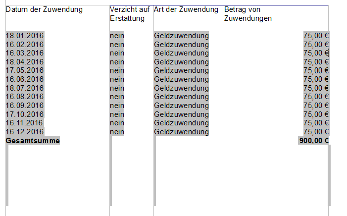

ich habe einen Serienbrief für Spendenbescheinigungen erstellt und bekomme eine Sache nicht hin.
Für euch Profis sicher kein Problem.

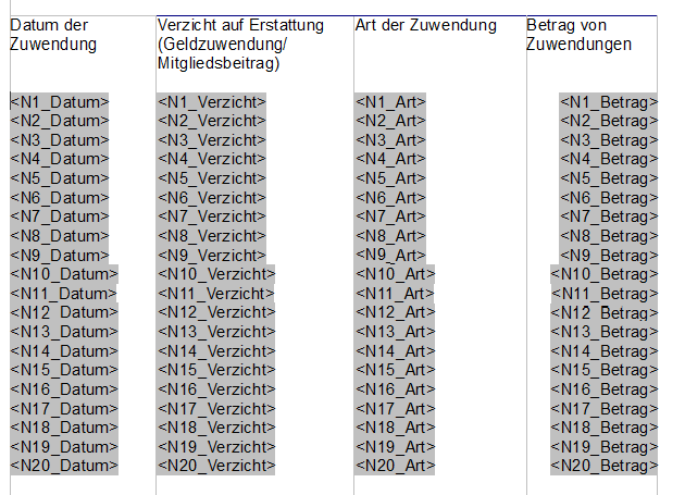

Die Daten hole ich per Seriendruckfeld aus meiner calc-Tabelle. Funktioniert soweit einwandfrei.
In <N(x)_Datum> kommt natürlich immer das Datum der jeweiligen Zuwendung, außer in der Zeile nach der letzten Zuwendung.
Dort kommt dann in der Datumsspalte "Gesamtbetrag", die zwei mittleren Spalten bleiben leer und in der letzten kommt dann halt der Gesamtbetrag. Ich möchte nur, wenn in <N(x)_Datum> "Gesamtbetrag" erscheint, sowohl <N(x)_Datum> und <N(x)_Betrag> in Fett haben. Dies variiert natürlich von Spender zu Spender. Nachfolgende Felder bleiben natürlich leer.

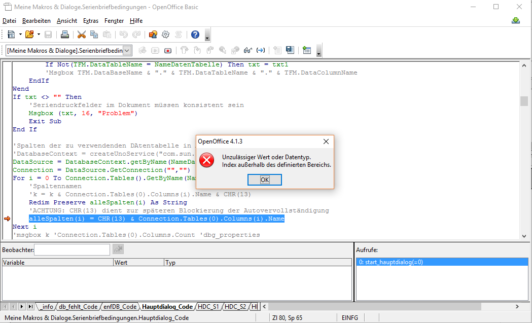

Ich habe die Extension Serienbriefbedingungen installiert.
Neues Dokument in Writer geöffnet, Extension gestartet, Datenquelle zugewiesen und dann kommt immer:
Manchmal wird auch OpenOffice beendet (keine Rückmeldung).
Diesen Fehler kann ich nachvollziehen, wenn die Datenquelle nicht vorher registriert wurde.
Registriere also die Datenbank über Extras-Einstellungen-OpenOffice Base-Datenbanken.
Dann ist sie im Dialog "Datenbank austauschen" unter "Verfügbare Datenbanken" auswählbar und der benannte FEhler wird nicht auftreten. Nutze NICHT die Schaltfläche "Durchsuch..." in diesem Dialog, denn dadurch wird das Auftreten des Fehlers ausgelöst.

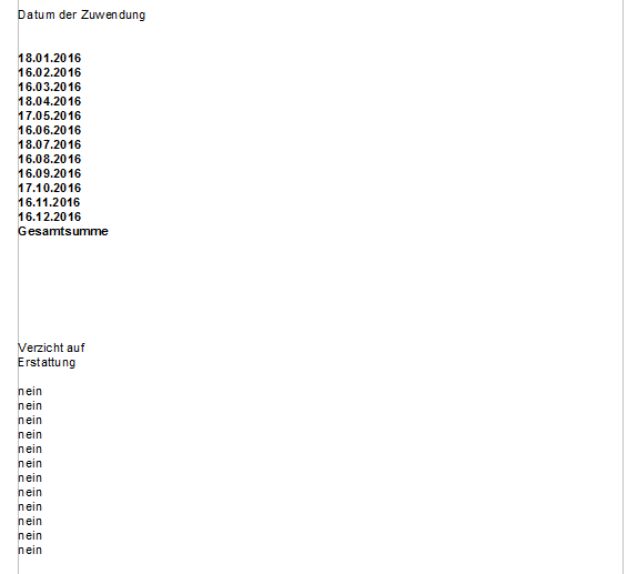

Aber nach Erstellen der Serienbriefdokumente, bzw. abspeichern (in einem Dokument), erscheinen die einzelenen Spalten untereinander und auch alle Einträge in der Datumsspalte und Betragsspalte fett, statt nur die letzte Zeile.
Woran kann denn das jetzt liegen?
