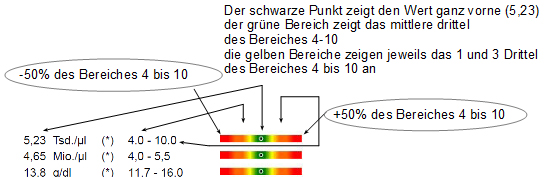

Guten Tag liebes Forum,
ich habe ein Problem. Ich möchte ein Diagramm erstellen, welches einen Farbverlauf nach bestimmten Zahlen hat und einen Punkt aufweist, der zu einem bestimmten Wert gehört (siehe Bild). Ist so etwas realisierbar? Wenn ja, wie? Ich benutze Open Office 4.1.2.

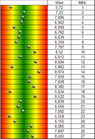

nein, so etwas gibt es von Haus aus nicht. Mit ein bisschen herumtüfteln ist mir aber folgendes gelungen:
Dazu habe ich den Farbbalken mit Inkscape gezeichnet, ihn als Bild in Calc in den Hintergrund gelegt. Dann ein XY-Streudiagramm, Hintergrund transparent, unnötige Linien ausgeblendet darübergelegt und auf die entsprechende Größe skaliert. Siehe Beispiel anbei.

Guten Morgen R.
Vielen Dank! Das kommt dem, was ich wollte, sehr nahe. Auf die Idee mit dem transparenten Hintergrund bin ich nicht gekommen.
Der Vollständigkeit halber:
Ich habe die Werte nun in Prozent umgerechnet. So ist der Punkt genau an der richtigen Stelle auf dem farbigen Balken plaziert.

diese Idee ist interessant und elegant. Vor allem, wenn es um Werte geht, die unterschiedlich sind. Da es in meinem Fall um Prozente geht, tut es die Lösung mit dem Farbbalken auch, da die Farben im Verlauf immer an der gleichen Stelle sind. Es ist aber eine Präzisionsarbeit, das Diagramm genau so zu plazieren, dass es nicht über den Farbbalken hinausgeht.
