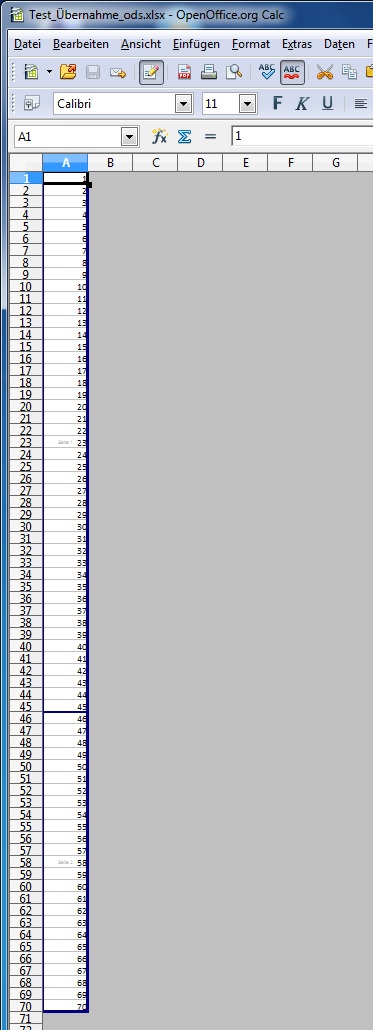

Hab xlsx in Excel erstellt, diese dann in calc geöffnet, auf Seitenumbruchsvorschau umgestellt und sofort waren die Seitenumbrüche korrekt vorhanden (siehe screenshot).
Test_Übernahme_xls in ods.jpg (82.17 KiB) 13725 mal betrachtet
Aber du weißt ja, dass Übernahmen aus Fremdformat oder Export in Fremdformat immer zu Problemen führen können. Ob das jetzt konkret der Fall war/ist, kann ich dir leider nicht sagen.

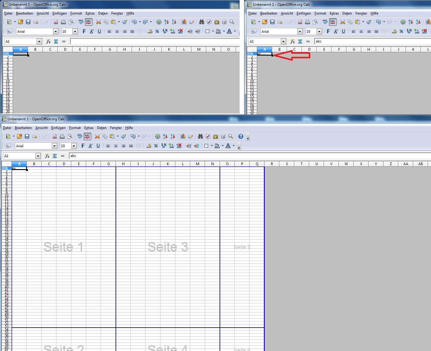

Seitenansicht grau, ist also völlig inaktiv. Aktiviert wird die Seitenansicht durch mindestens
einen Eintrag in eine Zelle. Dann wird auch die ganze Seitenvorlage in ihrer Gestaltung
ggf. mit Kopf- und Fußzeile angezeigt. In der Bearbeitungsansicht „Menü – Ansicht – Normal“
sind auch jetzt erst der Seitentextbereich, also die Seitenumbrüche
(Extras – Einstellungen/Optionen – OOCalc – Ansicht) zu sehen. (Siehe Bild 1)
