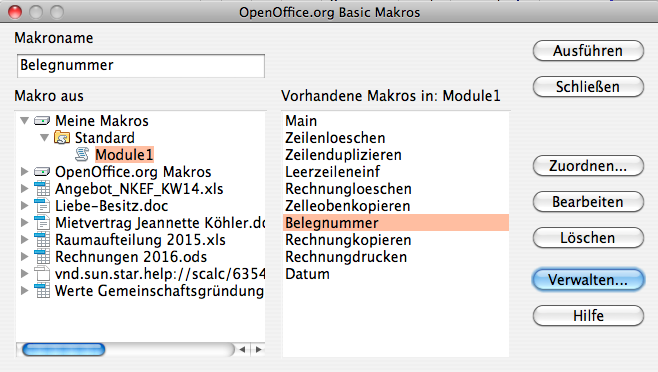

Hab mir fürs Rechnungschreiben einige nützliche Makros aufgezeichnet
Bildschirmfoto 2017-04-06 um 10.02.19.png (91.9 KiB) 4971 mal betrachtet
und möchte die jetzt meiner Liebsten zur Verfügung stellen. Ich hab nach einer halben Stunde suchen immer noch keinen Plan, wie ich die so kopieren kann, dass sie sie dokumentübergreifend für sich nutzen kann. Unsere OOOVersionen: 3.2.1.

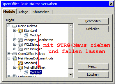

Für solche Zwecke ist es (sehr) ungünstig ein solches Modul in der Bibliothek Standard anzulegen, weil das Probleme bei der Weitergabe mit Bordmitteln macht.
Für die Weitergabe gibt es verschiedene mögliche Wege, ich skizziere hier einmal Einen:
-erstelle ein neues Dokument (z.B. ods) und speichere es
-lass das Dokument offen und erstelle im Dokument die Makrobibliothek "MeineBibliothek"
-wechsele zu Extras-Makros-Makros verwalten, Schaltfläche "Verwalten" und wechsele zum Register Module und ziehe per per STRG+Maus das Module1 von Standard nach "MeineBibliothek" (vorher muss Du wegen des ungünstigen Namens "Module1" das gleichnamige Modul in "MeineBibliothek" löschen weil es dort, beim Erstellen der Bibliothek automatisch angelegt wurde)
-speichere die ods-Datei erneut
DEine Makros sind jetzt in der ods-Datei.

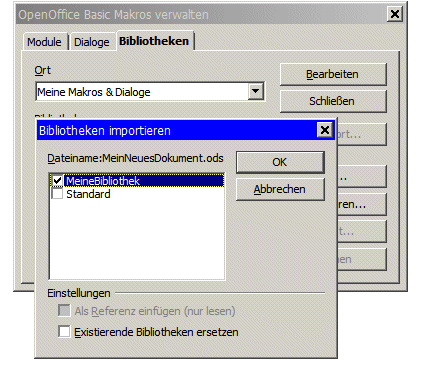

Der Empfänger muss nun Extras-Makros-Makros verwalten-Basic Schaltfläche "Verwalten" Register "Bibliothek" öffnen und dort auf "Importieren" klicken und die Datei wählen, im erscheinenden Dialog "Standard" abwählen und auf OK klicken
Bibliothek importieren.gif (26.07 KiB) 4961 mal betrachtet

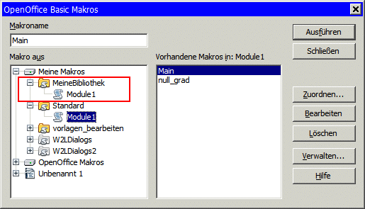

die Bibliothek wird nun importiert und in "Meine Makros" eingegliedert und steht somit zentral, dokumentenunabhängig zur Verfügung
importierte Bibliothek.gif (20.52 KiB) 4961 mal betrachtet
