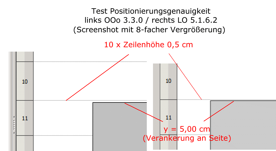

Es gibt mehrere Threads in welchem die genaue Positionierung auf Tabellenblättern anhand der Größe de Zellen diskutiert wird um immer blieb die Feststellung das die von der Zellgröße abgeleitete Positionierung nur ungefähr genau ist. (mmh, diskutiert wurde das bisher wohl immer für OO, ich glaube aber nicht das es bei LO anders ist)
Grund dafür ist, nach Meinung der Mitdiskutanten, Ungenauigkeiten welche sich aus der Rundung (bzw. Umrechnung) von Größenwerten ergeben. Calc ist auch kein Zeichenprogramm, so das solche Ungenauigkeiten bei normaler Verwendung keine Probleme machen.

zunächst nachträglich ein Screenshot, weil es mich selbst interessiert hat. Beide Programme weichen ab, LO ist augenscheinlich etwas genauer:
