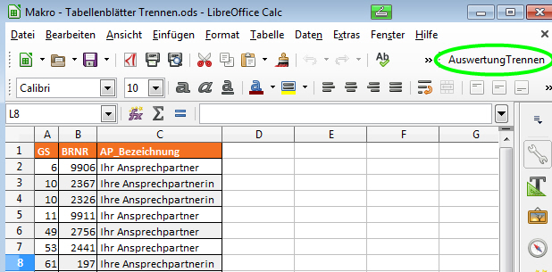

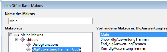

ich hoffe das es jetzt geklappt hat. Da es mehrere Makros gibt, hab ich einen Screenshot mit dem Pfad und Namen des betroffenen Makros mit angehängt.
Danke schon mal vorab :-)

Verfasst: Do, 11.05.2017 08:39
und hast dabei wirklich nicht gesehen das die Makros nicht im Dokument sind, sondern im Bereich "Meine Makros"?

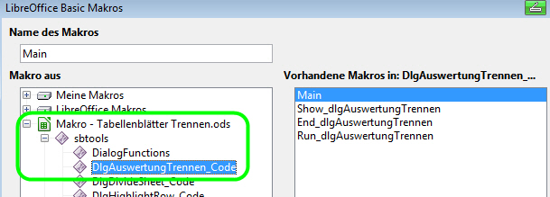

Ich nehme alles zurück, hab verstanden was du meinst. Ich hab das Makro jetzt unter dem Dateinamen abgelegt und bekomme auch die Info das ein Makro hinterlegt ist, wenn ich das Dokument öffne.

Re: Makro zum Trennen von Tabellenblättern
Verfasst: Do, 11.05.2017 09:58
Dein Screenshot ist nicht der Richtige, er zeigt weiterhin auf "Meine Makros".
Vor allem aber überprüfe doch das Funktionieren der Makros in der Datei, z.B. funktionieren die Schaltflächen im Dialog nicht, weil sie weiterhin auf die Makros in "Meine Makros" weisen (was Du wohl nicht merkst weil Du die Makros bei Dir dort nicht entfernt hast.

Ich werde einen letzten Versuch starten und die Datei hochladen, in welcher das Makro gespeichert ist, ebenso den Screenshot wo es liegt.
Sollte das nicht funktionieren, werde ich den Thread schließen und habe Pech gehabt. Ich möchte niemandem unnötig die Zeit rauben.
Das Makro lässt sich noch starten so dass das Formiular zum eintragen der Parameter erscheint, aber die Buttons zum Starten oder Beenden funktionieren nicht mehr...
Verfasst: Do, 11.05.2017 18:43
Die Schaltflächen des Dialogs sind weiterhin keinen Makros in der Datei zugewiesen, so ist die Datei unbenutzbar und man kann damit keinen Fehler suchen.
Ich habe mir beholfen indem ich die Makros in der Datei per Hand in den Bereich "Meine Makros" kopiert habe, dann funktionieren (behelfsweise) auch die Schaltflächen im Dialog.
