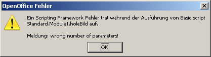

da habe ich jetzt doch noch ein Problem,
wenn ich nun auf so ein Bild, das mit einem Makro verknüpft ist klicke, bleibt der Cursor in der zuletzt aktiven Zelle stehen, dh das Bild bzw die AnkerZelle wird nicht selektiert und ich kann bei mehreren Bildern nicht ermitteln welches Bild angeklickt wurde
Das ist aber nötig, sonst müste ich für jedes Bild ein eigenes Makro hinterlegen, Bei mehr wie 10 Bildern ziemlich doof.
Wenn ich das verknüpfte Makro mit
aufrufe gibt es eine Fehlermeldung
- error(event).png (4.26 KiB) 6789 mal betrachtet
Also meine Frage ist nun, wie bekomme ich heraus, welches Bild angeklickt wurde?
