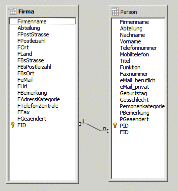

ich habe eine HSQL-Datenbank in LibreOffice 5.1.6 erstellt die 2 Tabellen (Firma, Person) enthält die über das Feld "FID" verbunden sind (Beziehung).

bei Abfragen ist es so, dass die grundsätzlich nur dann etwas mit der ursprünglichen Beziehung zu tun haben, wenn Du diese Beziehung auch in der Abfrage nutzt. Das macht Base automatisch, wenn Du beide Tabellen zusammen in der Abfrage-GUI einfügst. Dann steht diese Verbindung. Du kannst sie aber sehr wohl lösen. Das gilt auch für andere Datenbanken, dass bei Abfragen nicht die vorgegebenen Beziehungen der Tabellen berücksichtigt werden.
Grundsätzlich: Wenn Du Tabellen durch ein Komma getrennt angibst, dann musst Du eine Bedingung definieren, wie die Tabellen miteinander verbunden werden. Ansonsten werden alle Datensätze der ersten Tabelle mit allen Datensätzen der 2. Tabelle verknüpft.

genau, die Bedingung
WHERE "Person"."FID" = "Firma"."FID"
verbindet die beiden Tabellen in der Abfrage so miteinander, wie Du das auch in den Beziehungen bereits definiert hast. Sie zeigt allerdings nur die Datensätze an, bei denen ein Eintrag unter "Person"."FID" auch tatsächlich existiert. Personen ohne Firmenangabe werden nicht wiedergegeben.
