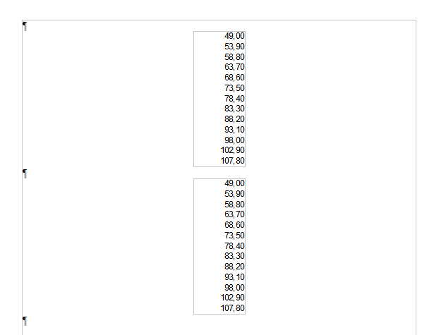

Hier ist die Situation in Writer:
1. zweimal in Writer eingefügt, oben als Bild unten als Calc-Tabelle:
Einfügung in Writer.gif (5.95 KiB) 6277 mal betrachtet

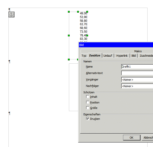

2. Obere Einfügung (Bild) aktiviert:
obere Einfügung aktiviert.gif (20.77 KiB) 6277 mal betrachtet

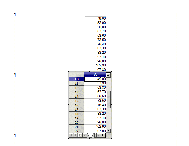

3. untere Einfügung (CAlc-Tabelle) aktiviert:
untere Einfügung aktiviert.gif (14.01 KiB) 6277 mal betrachtet
