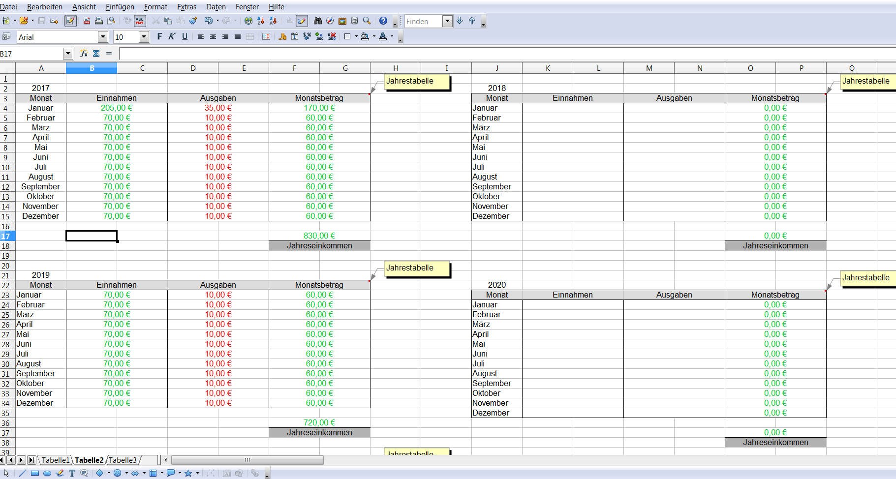

Ich habe in der zwischen Zeit weiter gemacht und habe es auch hin bekommen das er jetzt ein eintrag macht von Zeile 4 bis 319 Auf der Zellenreihe "B".
Trotzdem Fehlt jetzt noch eine überprüfung. Ich dachte an eine if Schleife, wo er nach der Eingabe und nach dem Zwischenwert auf Tabellenblatt Zwei, eine überprüfung macht. Und zwar soll überprüft werden, mit dem aktuelle Datum, in welcher Zeile und Zahlenreihe das aktuelle Jahr und der Aktuelle Monat steht. wenn er das gefunden hat soll er in der Dafür ausgelegten Zelle da zu Addieren.
Allso es wird Überprüft mit dem Aktuellen Datum (20.06.2017) er findet dan das jahr 2017 in Zellenreihe "A" Dan sucht er weiter nach dem nächsten jetzigen Monat (Juni) den findet er dan in Zallenreihe "A" in Zeile 9. Wen er das gefunden hat soll er seinen Eingegeben Betrag in der Zelle "B9" da zu Addieren. Er Addiert dan Jeden neuen Betrag der ein gegeben wird, bis das aktuelle Datum ein anderer Monat ist. wenn er dan kein passenes Jahr mehr findet soll er eine Fehler meldung ausgeben Das es kein Passendes Jahr mehr giebt und man bitte Den Kallender erweitern soll.
Ps: Ach ja, in den Zellen wo kein eintrag gemacht werden soll, ist Das dokument gesichert. Da mit nicht aus versehn was überschrieben wird. was nicht überschriebn werden soll.

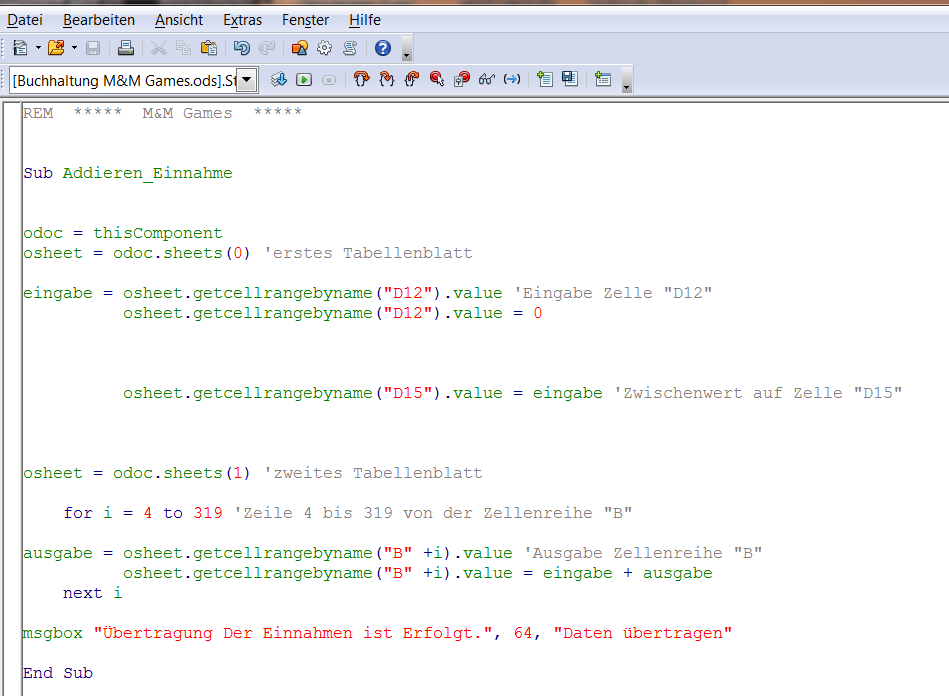

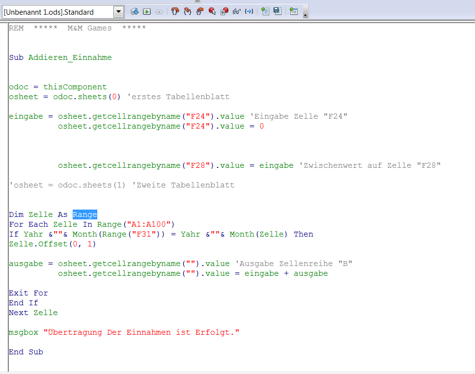

Mein Makro sieht immoment noch so aus, wo bei er die Range nicht erkennt. ich werde mich morgen wieder dran setzten und weiter Probieren.

möglicherweise (ich bin nicht sicher) muss das Makro in der Beispieldatei lauten:
Sub Addieren_Einnahme
odoc = thisComponent
osheet = odoc.sheets(0) 'erstes Tabellenblatt
eingabe = osheet.getcellrangebyname("F24").value 'Eingabe Zelle "F24"
          osheet.getcellrangebyname("F24").value = 0
          osheet.getcellrangebyname("F28").value = eingabe 'Zwischenwert auf Zelle "F28"
'osheet = odoc.sheets(1) 'Zweite Tabellenblatt
for i = 4 to 15 'Zeile 4 bis 15 von der Zellenreihe "B"
If  Month(osheet.getcellrangebyname("A" +i).value) <= Month(Date) Then
	ausgabe = osheet.getcellrangebyname("B" +i).value 'Ausgabe Zellenreihe "B"
	          osheet.getcellrangebyname("B" +i).value = eingabe + ausgabe
End If
Next i
msgbox "Übertragung Der Einnahmen ist Erfolgt."

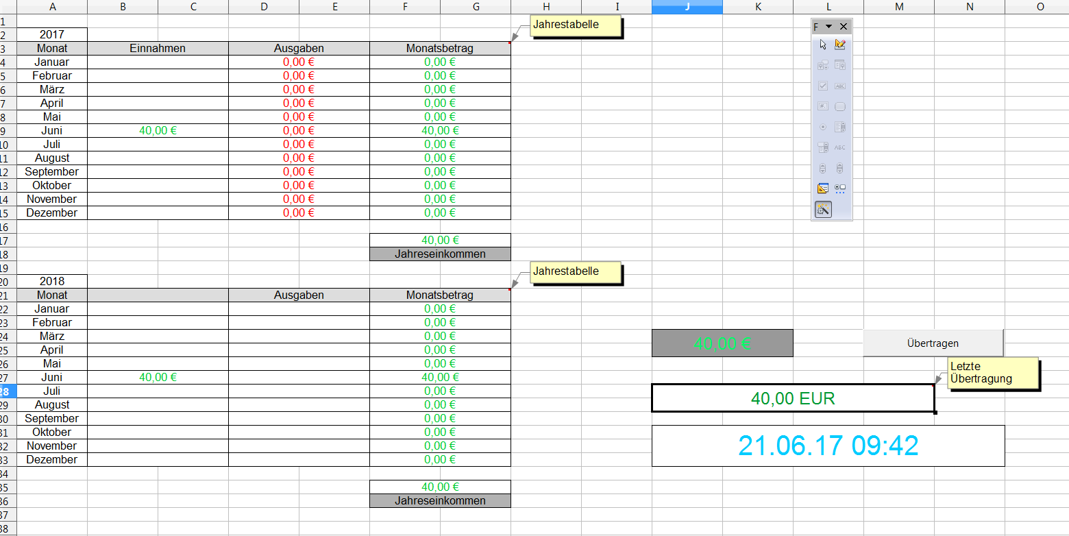

Ich habe jetzt folgendes Problem, ich Habe Jetzt die Jahres Tabelle 2018 unter die von der Jahres tabelle 2017 geschoben. wenn ich jetzt einen Eintrag mache wird in Jeden Monat (Juni) ein eintrag gemacht im Jahr 2017 wie auch im Juni 2018.
ICh würde mich über noch eine Antwort Freuen. :)
