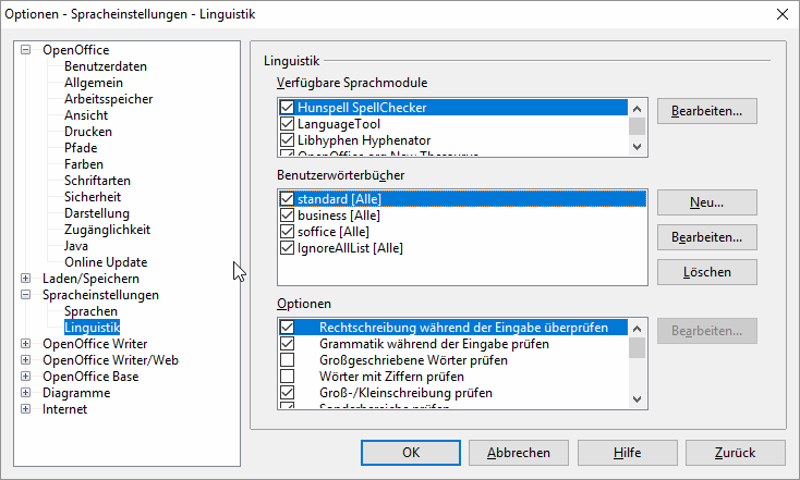

Delabarquera hat geschrieben: Sa, 08.07.2017 12:40 Nur: Die Zeilenanfänge sind bei diesen Gedichten nach Zeilenumbruch klein geschrieben. Das mag die Rechtschreibprüfung gar nicht. Sie sagt sich offenbar: Ein Absatz hat groß zu beginnen! Also ist der Bildschirm voller Kringel...
Das vermag die Rechtschreibung, bzw. Wörterbücher, nicht zu unterscheiden. Dies kann nur z. B. in den AutoKorrektur-Einstellungen festgelegt werden. Unterscheiden kann dies jedoch das LanguageTool.
Wörterbücher können lediglich das Dokument mit ihrem Wörterverzeichnis abgleichen. Darüber hinaus gehend können Wörter in einem Benutzerwörterbuch per Kontextmenü hinterlegt werden.

Verstehe ich das richtig -- die Zeilenanfang-Wörter in einem Sonderwörterbuch sammeln? Oder geht es darum, bei der Linguistik ein Häkchen wegzunehmen? Na ja, ich werde einfach mal ein wenig rumrprobieren.
