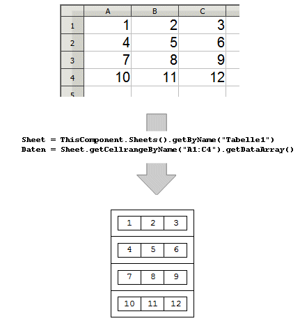

die Funktionen getDataArray, setDataArray (und auch getFormulaArray, setFormulaArray) sind schon klasse, wenn auch nicht ganz einfach zu verstehen. Mir hat beim Lernen Thomas Krumbein "Makros in OpenOffice.org 3" unheimlich geholfen, aus dem ich kurz zu diesem Thema zitieren möchte:
"Es wird kein zweidiensionales Array erzeugt! Auch wenn es den Anschein hat."
"Es entsteht ein verschachteltes Array, wobei die Zeilen die erste Dimension des Arrays darstellen." Hier möchte ich anmerken, dass es de facto auch nur ein eindimensionales Array ist, denn eine zweite Dimension existiert nicht.
"Jedes dieser Elemente enthält wiederum ein Array, dass die Spalten der jeweiligen Zeile repräsentiert (und damit die Zellen)"
Wird also ein Zellbereich A1:C10 ausgelesen:
 oBereich=ThisComponent.Sheets(0).getCellrangeByName("A1:C10")
aDat=oBereich.getDataArray
so erhalten wir mir aDat ein Array, dass aus 10 Elementen besteht (den Zeilen des ursprünglichen Bereiches entsprechend). Auf diese Elemente kann per aDat(i) (i kann die Werte 0 bis 9 annehmen; die Indexzählung beginnt bei Arrays ja üblicherweise bei 0).
Jedes dieser 10 Elemente ist nun selbst wieder ein Array mit 3 Elementen (entsprechend den Spalten A-C) auf das per aDat(i)(k) (k von 0 bis 2) zugegriffen werden kann.
aDat(5)(2) stellt also den Zugriff auf die 6. Zeile und 3. Spalte her, also zu dem Wert in Zelle C6.
Die Verwirrung zu dem sonst üblichen Zugriff: erst Spalte, dann Zeile bleibt natürlich.

Re: Performance verbessern
hier ist ein Bild zu Visualisierung, vielleicht ist es so für Lernende besser zu verstehen.

"Eigentlich" hast Du nicht ganz unrecht. Aber für mich als Anfänger bezüglich Arrays hatte ich echt so meine Probleme zu verstehen was ein Array wirklich ist, und wie man damit arbeiten kann. Da ich bis zu den Anfängen meiner Makro-Programmierung mehr in Calc "zu Hause war", tat ich mich damit halt schwer. Bis das es eines Tages bei mir "Klick" gemacht hatte. Denn dann erkannte ich eine gewisse Parallelität zu einem Zellbereich in einem Tabellenblatt.
Zellbereich A1:A100 ist ein eindimensionales Array. Da nur die Spalte A angesprochen wird.
Zellbereich A1:E100 ist ein mehrdimensinales Array. Da jetzt 5 Spalten, von A bis E angesprochen werden.
Und diese "Eselsbrücke" hat mir ungemein geholfen. Aber nicht nur die, sondern auch noch eine andere Quelle tar ihr übriges dazu (dazu gleich noch etwas).
Ich nenne deshalb solche Arrays immer "Array-in-Array", aber vielleicht kennt jemand einen besseren Begriff?
STIMMT - und getFormlaArray, setFormulaArray kannte ich bisher noch nicht - wo finde ich dazu eine Dokumentation?
in der API-Dokumentation, siehe:
http://www.openoffice.org/api/docs/comm ... rmula.html
StePfl
Beiträge: 47
Registriert: Mo, 04.07.2016 17:16
Beitrag von StePfl »
und wieder ein WOW - bis du schnell!!!!!
Danke!
