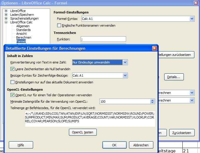

Hallo Stefan,
was mich stört sind die Fehlermeldungen bei Monaten die weniger als 31 Tage haben
Du meinst wohl den Kalender aus diesem Beitrag.
Das liegt nicht an der Formel sondern an LO. Übrigens hättest Du das ruhig sagen können das Du mit LO arbeitest, denn so musste ich erstmal mühselig die einzelnen Office durchtesten bis ich rausfand das es an LO liegt.

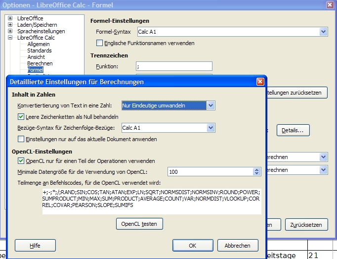

So ein ähnliches Thema hatten wir hier schon mal, das LO der Übeltäter ist. Abstellen kannst Du das, in dem Du in den Optionen (siehe Hintergrundfenster) eine Einstellung änderst.
Bei Optionen ->Formel klick auf den Button Details (der im Screenshot zu sehen ist), und dann im Vordergrundfenster wie zu sehen die Einstellung vornehmen.
ABER ACHTUNG!
Nach der Änderung die Datei UNBEDINGT neu laden.

Hallo Balu,
erst mal Danke für deine schnelle Hilfe.
Ja genau diesen Kalender habe ich, das mit deinen änderungen hat funktioniert.
Sorry dass ich die angaben zu meinem Office-System (LO 5.3.4.2) vergessen habe, bin neu in Foren allgemein.

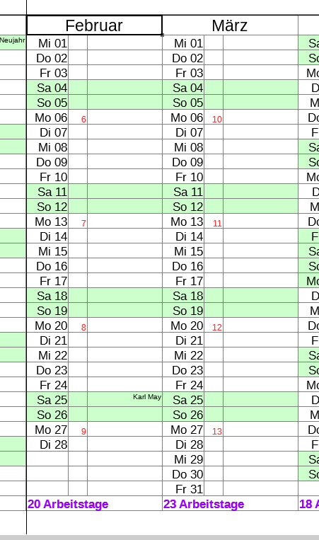

Der Kalender hat den Nachteil dass er für 2017 den Februar bis Dienstag 28. anzeigt, dann kommt eine Leerzeile und dann kommen So 31.12.99 und Mo 01.01.00.
wer ist angesprochen?

Re: Kalenderwoche
Beitrag von stefan732 »
In dem Fall du^^
