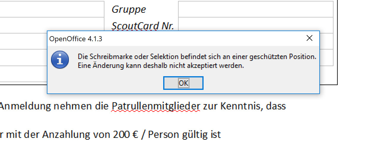

Re: (PDF) Formular-Dokument nicht mehr bearbeitbar
Verfasst: Mi, 09.08.2017 17:47
von Kara
wenn ich Text oder irgendwas ändern will kommt die Fehlermeldung wie im Bild.
Habs jetzt sogar auf einem anderen PC probiert.
Verfasst: Mi, 09.08.2017 20:11
auch wenn ich es derzeitig nicht erklären kann [1], so ist es trotzdem so das auch Textänderung (Fliesstext) in dem Formular gehen wenn Du das tust was ich schon bezüglich der Formularfelder gesagt hatte:
und auch sind die Formularfelder, nach Einschalten des Bearbeitungsmodus in der Steuerelemente-Symbolleiste, normal bearbeitbar
ich habe es probiert.
[1]
ich nehme an es ist so, weil die Formularfelder als "Als Zeichen" verankert sind (und nicht "Am Zeichen" oder "Am Absatz").

Du gehst anscheinend von einem Writer Dokument aus, in das Formularfelder eingefügt wurden.
Bei mir steht aber nach dem Öffnen des Dokumentes "OpenOffice XML Form Document" in der Titelleiste des
OpenOffice Fensters.
Das hat zwar auch die Endung ODT, ist aber etwas anderes.
Letzteres ist mir bekannt, der Tatsache das es sich um ein XML-Forms-Dokument handelt war ich mir hingegen nicht bewusst, wohl weil ich durch die Ausgangsformulierung des Fragers (="mit dem Writer ein Dokument mit Formularfeldern erstellt") in fester ERwartung eines Textdokumentes mit eingefügten Formularfeldern war.
In der von mir verlinkten Anleitung steht dazu:
OK. Da ich mir bisher nicht bewusst war das dieser Dokumenttyp vorlag, konnte ich das nicht finden.
Insofern ist bei mir nunmehr alles geklärt, außer das ich weiterhin nicht weiß worin sich intern das Format vom normalen odt unterscheidet denn auch wenn ich jetzt verstehe über welchen Dokumenttyp wir reden (und ich damit formal verstehe das es in der Formulierung nur um Speichern dieses Dokumenttyps geht) weiß ich nicht wie sich das nun im eigentlichen Dokument manifestiert, denn dessen xml hatte ich mir ja angesehen und dessen mimetype ist "application/vnd.oasis.opendocument.text" und ich weiß ansonsten nicht welche Eigenschaftswerte im Dokument relevant sind das am Ende der Typ XML-Forms-Dokument rauskommt.
Verfasst: Do, 17.08.2017 12:21
von Kara
Hallo ihr lieben,
Danke für die vielen Antworten und Ideen. (auch wenn da weit mehr drin stand als ich verstanden habe :) )
Habs schlussendlich nur dadurch lösen können, alles in ein neues Dokument zu kopieren, die Grafiken erneut einzufügen und alles neu zu formatieren. War zwar mühsam aber nun klappt das auch mit dem Speichern und Weiterarbeiten.
danke und lg
