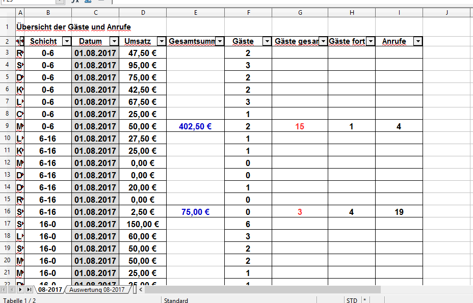

Hallo erst Mal,
ich hoffe mir kann hier geholfen werden, da ich bereits einen Tag verschenkt habe mit nicht funktionierenden Lösungsversuchen zu meinem Problem.
Es geht um Folgendes.
Es soll die Anzahl unterschiedlicher Daten in Spalte C ausgegeben werden.
Dies hatte mir folgender Formel funktioniert.
=SUMME(WENN(HÄUFIGKEIT(C3:C500;C3:C500)>0;1))
Nun benötige ich aber nur die Anzahl unterschiedlicher Daten in Spalten C, wo in der selben Zeile in Spalte A ein bestimmter Wert steht.
In der Spalte A stehen übrigens "Namen" und es geht, darum pro Person die Arbeitstage aus dieser Tabelle heraus zu ermitteln.
Die Schichten sind dabei irrelevant. Es geht nur darum an wievielen Tagen im Monat die Person anwesend war.
Ich hoffe ich konnte es sinnvoll erklären.
Wie kann ich das machen?
Egal was ich bisher probiert habe ich bekam immer nur Fehlermeldungen.
Vielen Dank im Vorraus.
Es grüßt der Kevin :-)

hier ist Mal die Datei um die es geht.
Vielleicht kann mir ja jemand helfen. Auf dem 2.ten Tabellenblatt soll die Auswertung erfolgen.

vielen Dank erst Mal, das habe ich leider auch schon alles probiert.
In Spalte A stehen die Namen.
Ich brauche die Auswertung pro Mitarbeiteramen und für jeden Monat.
Die Schichten sind 0-6 6-16 16-24 <<< ich brauche aber die Tage dahinter. Dabei ist es egal ob jemand an 2 Schichten an einem Tag da ist, in einer oder in 3. Wenn er in einer da ist, reicht das für mich in der Statistik als Tag.
Die jeweilige Tabelle geht immer nur genau über einen Monat. Aber in ihr sind eben alle Mitarbeiter erfasst.
Auf einem seperaten Tabellenblatt will ich für jeden Monat die Daten aus dieser Tabelle ziehen.
Vielleicht habe ich mich falsch ausgrdrückt. Hast du noch eine Idee ?

du kannst auch mit einer abgewandelten Version deiner ursprünglichen (Matrix-)Formel arbeiten:
=SUMME(HÄUFIGKEIT(C3:C500*((A3:A500)="Andi");C3:C500)>0)
Wenn du es in der Auswertungstabelle, Spalte E, nutzen willst dann hieße es z. B.
=SUMME(HÄUFIGKEIT('08-2017'.C3:C500*(('08-2017'.A3:A500)=A4);'08-2017'.C3:C500)>0)
