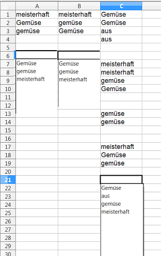

Deine Beispieldatei reicht für die Beantwortung dieser Frage nicht aus. Ergänze eine der Listen mit weiteren Wörtern, die mit "g" oder "G" anfangen. Schreibe dann in eine leere Zelle darunter ein "g". Und sogleich wird das erste Wort angezeigt. Mit der Tab-Taste kannst du dir jetzt alle g-Ergänzungen nacheinander anzeigen lassen. Mit Return wählst du das gewünschte aus.
In deinem vorangegangenen Post hast du falsche Schlussfolgerungen gezogen. Vergleiche mal deine Sammellisten in den drei Spalten!
AutoEingabe Strg+D.png (60.25 KiB) 12673 mal betrachtet

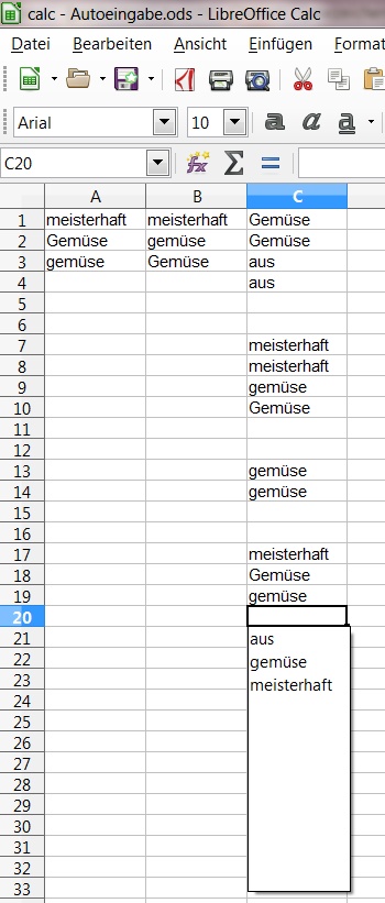

Hallo rocko,
Dass ich nicht lüge, zeigt mein screenshot.
Autoeingabe LO.jpg (83.08 KiB) 12667 mal betrachtet
