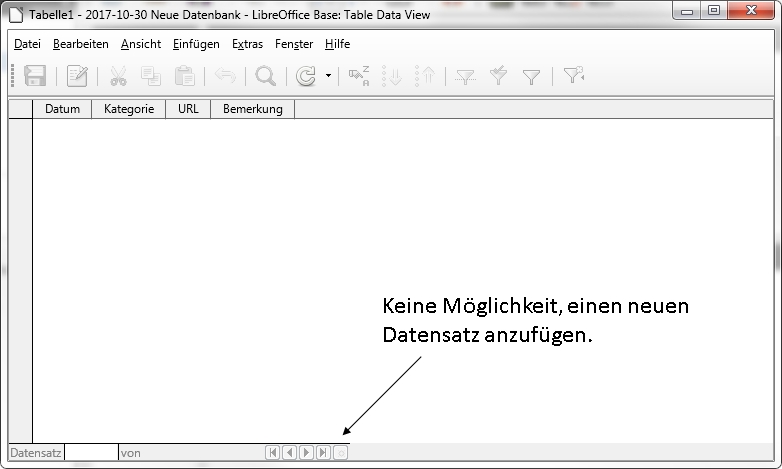

... nochein nachtrag: mir ging es in meiner Frage darum, dass ich - nach einer erfolgreichen Tabellendefinition innerhalb einer Base-Datenbank - in diese Tabelle keine Daten manuell eintragen kann, weder direkt in die Tabelle, auch nicht, wenn ich ein Formular für die Tabelle angefertigt hatte. Es sieht so aus, als wenn die Tabelle total schreibgeschützt ist.

habe mir die ganzen videos angeschaut, das von mir beschriebene Problem (dass also die definierte Tabelle innerhalb der Datenbank schreibgeschützt ist und ich keine Daten eintragen kann) ist immer noch nicht gelöst (siehe Anlage)
Wer kann helfen?
Vielen Dank!! :)

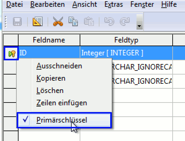

Verfasst: Fr, 16.02.2018 22:00
von F3K Total
habe deine Frage gerade erst gesehen, falls du nicht bereits eine Lösüng hast, nehme ich an, das du keinen eindeutigen Primärschlüssel für die Tabelle definiert hast. Den braucht BASE, so wie ausgeliefert, mit eingebetteter HSQL-Datenbank, um Datensätze schreiben zu können:
