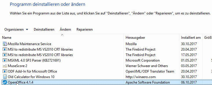

wenn die Programmverknüpfungen auf Betriebssystemebene verloren gehen, dann liegt es für gewöhnlich nicht an AOO. Wenn Du z. B. ein anderes Office-Programm mit dem selben Verknüpfungen nach AOO installiert hast, gehen die Programmverknüpfungen zu AOO verloren.
Nehme von AOO eine Reparaturinstallation vor, dann sollte das Programm behoben sein.
2017-11-08 10_54_41-Systemsteuerung_Programme_Programme und Features.gif (15.63 KiB) 6431 mal betrachtet
