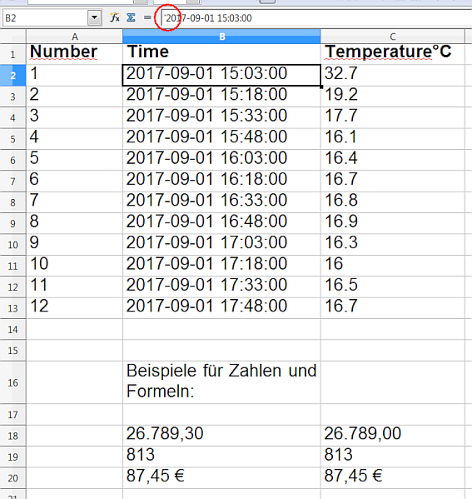

Weil aber die Ausrichtung in den Zellen auch anders formatiert werden kann, ist die automatische Positionierung kein eindeutiger Hinweis. Im Menü kann deshalb unter „Ansicht“ auf „Werte hervorheben“ (auch Tastenkürzel Strg+F8) umgeschaltet werden. Dann werden die Texte schwarz, die Zahlenwerte rot und die Formelergebnisse grün angezeigt.

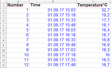

Anzeige einer nach Calc konvertierte XLS-Datei in Normalansicht:

Ansicht der Beispieldatei nach Umschalten mit Strg+F8 in „Ansicht – Werte hervorheben“:
Text in Werte 2.png (46.56 KiB) 47537 mal betrachtet

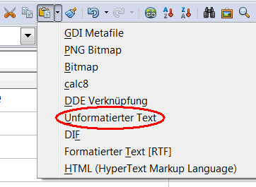

Die als Text markierte Tabelle kann mit Strg+x ausgeschnitten werden und befindet sich damit einschließlich der Textformatierung im Zwischenspeicher. Von dort soll sie an derselben Stelle wieder eingefügt werden, allerdings ohne Textformatierung, damit Calc die Ziffernfolge mit der Zahlenerkennung überprüfen und dann als Zahlenwerte einfügen kann.
Neben dem „Einfügen“-Symbol ist ein kleiner Pfeil, mit dem die passende Einfügeoption ausgewählt werden kann.
Text in Werte 3.png (17.29 KiB) 47537 mal betrachtet
Durch Anklicken der Option „Unformatierter Text“ wird das Fenster „Textimport“ geöffnet, in dem die drei Spalten angezeigt werden.

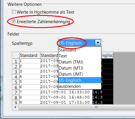

Damit Calc auf Werte überprüft muss die Option „Erweiterte Zahlenerkennung angehakt werden. Calc kann nun erkennen, dass sich in der 1. Spalte reine Zahlen befinden. In der 2. Spalte befindet sich ein Datum mit gültigem Datumsformat. Calc erkennt die Werte und formatiert sie in sein eigenes Standardformat.
Die 3. Spalte enthält offensichtlich Dezimalzahlen, allerdings in einem Fremdformat mit einem Punkt als Dezimaltrenner. Calc muss aber ausdrücklich mitgeteilt werden, dass es den Punkt durch das in deutscher Schreibweise gültige Komma ersetzt. Deshalb wird hier auf die Option „US-Englisch“ umgestellt.
Text in Werte 4.png (34.28 KiB) 47537 mal betrachtet

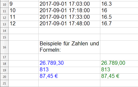

Auf diese Weise können mit wenig Aufwand die Ziffernfolgen in gültige Zahlenwerte umgewandelt werden, die abschließend dann nach Wunsch umformatiert werden können.
Text in Werte 5.png (53.15 KiB) 47537 mal betrachtet
