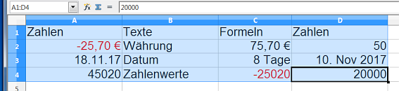

Elemente der Calc-Tabelle (Siehe Beispieldatei!):
Tabellenkopiervorlage.ods
(10.19 KiB) 1570-mal heruntergeladen
Normalanzeige:
Calc in Writer 01.png (42.22 KiB) 61305 mal betrachtet
Anzeige mit „Werte hervorheben“ (Strg+F8):
Einstellung: Menü – Extras – Einstellungen/Optionen – OpenOffice Calc – Ansicht - Formeln (aktiviert)“
Calc in Writer 02.png (30.23 KiB) 61305 mal betrachtet

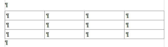

Leere Writertabelle:
Calc in Writer 03.png (6.67 KiB) 61305 mal betrachtet
Wenn eine Calctabelle in eine Writerdokument kopiert werden soll, bringt der Inhalt des Zwischenspeichers auch die Tabellenstruktur mit. Folglich wäre es ein Irrtum, wenn man den Zwischenspeicherinhalt in eine vorgefertigte Writertabelle einfügen wollte. Vielmehr würde alles nur in die Zelle A1 der leeren Tabelle eingefügt werden.
Der Einfügepunkt muss deshalb immer ein leerer Absatz im Textdokument sein!

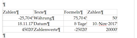

Eingefügt im HTML-Format:
Calc in Writer 05.png (29.54 KiB) 61305 mal betrachtet
Beim Einfügen im HTML-Format wird eine Kopie der Calctabelle einschließlich dem Zellengitter eingefügt. Eine Writertabelle hat keine Zellvorlagen. Folglich können nur die Funktionen übernommen werden, die im Writer als zur Verfügung stehen.
Die Schriftinformationen werden übersetzt in die für Writertabellen vorgesehene Standard-Absatzvorlage „Tabellen Inhalt“, wobei weitere Schriftauszeichnungen ebenfalls mit übernommen werden. Die weiteren Schriftauszeichnungen entsprechen dann aber einer harten Formatierung, die mit Strg+m entfernt werden kann.
Werte werden erkannt und rechtsbündig in vorgegebener Zahlenformatierung eingefügt.
Der Funktionsassistent steht im Writer nicht zur Verfügung. Die Formelschreibweise unterscheidet sich wesentlich. Deshalb werden beim Einfügen auch keine Formeln, sondern nur deren Ergebnisse übertragen.

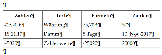

Eingefügt mit der Option „Formatierter Text [RTF]“:
Calc in Writer 06.png (30.01 KiB) 61305 mal betrachtet
Mit dieser Option wird eine Kopie erstellt, die nur in der Tabellendarstellung der Calctabelle entspricht. Die Schriftinformationen werden übersetzt in die Absatzvorlage „Standard“, die Zellinhalte werden alle als reiner Text interpretiert.
