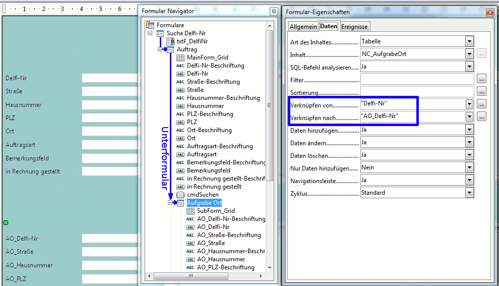

Ich hab das jetzt wie empfohlen auf zwei Tabellen beschränkt, und ich bekomme das nicht hin das wenn ich die Delfi-Nr im Auftrag eingebe das sie Automatisch im Aufgrabe ort hinterlegt wird :-(
so das ich mit Datensatz von Aufgrabe Ort weiter machen kann

Meine frage ist wo dran lag es, das es nicht bei mir mit der der Delfi-Nr übertragen in AO_Delfi-Nr geklappt hat?
Schau in den Formularnavigator
