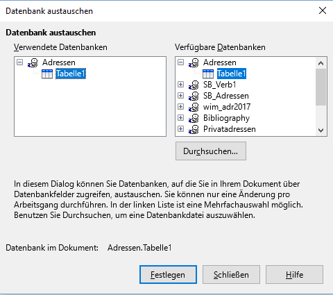

Bevor Du irgendetwas "umbenennst" prüfe lieber erst mal: Ist denn überhaupt die korrekte Datenbank zum Writer-Dokument zugeordnet?
Gehe dazu auf "Bearbeiten -> Datenbank austauschen..."). Im Dialog siehst Du links die dem Writer-Dokument zugeornete DB, rechts die im System angemeldeten.
Wenn die nicht zu Deinem Bild passen, ändere die Datenquelle! - es ist nicht nur der Feldname, LO speichert darunter auch die den Pfad zur entsprechende Datenbank. Das muss schon passen. Da kann es keine unterschiedlichen Feldbezeichnugen geben.

Das ist zwar nett... hilft Dir aber in deinem Fall gar nicht. Das Anmelden einer Datenbank in LO verknüpft diese nicht mit einm Dokument. Hast Du sie angemeldet.. und ein neues Dokument zur Hand (ohne Serriendruckfelder, dann kannst Du weiter oben beschriebenen Weg Felder in das Dokument ziehen. Dadurch wird (im Hintegrund) auch eine Verbindung zur Datenquelle geschaffen.
Hast Du aber bereits ein Dokument mit Datenverbindung (die bleibt ja im Dokument gespeichert), musst Du diese ändern!
Hab ich Dir auch schon geschrieben.
Dazu öffnest Du zuerst das Dokument, dann rufst Du den Menübefehl "Bearbeiten - Datenbank austauschen.." auf. Es öffnet sich der folgende Dialog:
In diesem kannst Du sehen, welche Datenbank angemeldet (und dem Dokument zugeordnet) ist - und hier wechselst Du auch die Datenquelle.
Deine ganze Anmelde-Prozedur kannst Du dir ersparen - wenn deine neuen Datenquelle in der rechten Liste noch nicht vorhanden ist, kannst Du sie auch hier (über den Button "Neu") direkt auswählen und diee wird automatisch in LO angemeldet (zumindest bis Version 5...ab Version 6 ist das nicht mehr nötig und wird auch nicht mehr gemacht.)
Wenn Du sie aber schon angemeldet hast - dann ist sie ja auch in der rechten Liste sichtbar. Passende Tabelle auswählen - auf "festlegen" klicken und gut ist.
