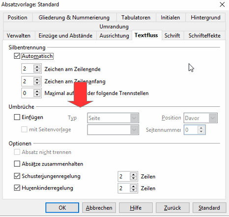

Schau dir einfach die benutzten Absatzvorlagen an:
2017-12-12 11_16_28-Absatzvorlage.gif (28.42 KiB) 10161 mal betrachtet

ok ... in der Standart-Formatvorlage ist das jetzt nicht mehr gespeichert ... aber in etlichen Absätzen, die sich, selbst wenn man sie dem Format Standart zuweist, nicht ändern:-(

Christina hat geschrieben: Di, 12.12.2017 11:56ich hab den ganzen Text geschwärtz + gesagt: Standard-Format-Vorlage zuweisen - aber die Seitenwechsel gehen nicht weg!
Mit "geschwärzt" meinst du hoffentlich "markiert". Ein danzes Dokument kannst du auch mit Strg+a markieren.
Gleichgültig welche Absatzvorlage du einem 1. Absatz mit Seitenumbruch zuweist: Damit kannst du manuelle Seitenumbrüche nicht entfernen. Der Eintrag "Standard - Absatzvorlage oder Absatz - Register: Textfluss" formatiert den Absatz nicht, sondern weist ihm eine Funktion zu.
Christina hat geschrieben:Ich hab den ganzen Text geschwärtz + bin auf Absatz + hab 'aus'geklickt: Umbrüche einfügen (das blau angeklickt war) + hab 'ok' geklickt ... aber es wird nicht angenommen - es ändert sich nicht - alle Umbrüche bleiben
Wenn du das tatsächlich so gemacht haben solltest, wie du das beschrieben hast, müsste das aber funktionieren.
Wenn ich dich richtig verstanden habe, hast du unter "Textfluss" bei der Standard-Absatzvorlage die Funktion (automatisch) einen "Seitenumbruch einfügen" bereits abgeschaltet. Damit sind diese Umbrüche auch verschwunden. Übrig geblieben aber sind die Seitenumbrüche, die du mit Strg+Return eingefügt hast. Die aber sind auf jeder Seite im 1. Absatz unter "Absatz - Textfluss" zu finden.
Wenn du das ganze Dokument jetzt mit Strg+a markierst und "Format - Absatz - Register: Textfluss" öffnest, ist an der Einfügestelle kein Haken, sondern eine farbliche Markierung zu sehen. Auf diese Markierung musst du klicken, um sie zu entfernen. Dann OK!
