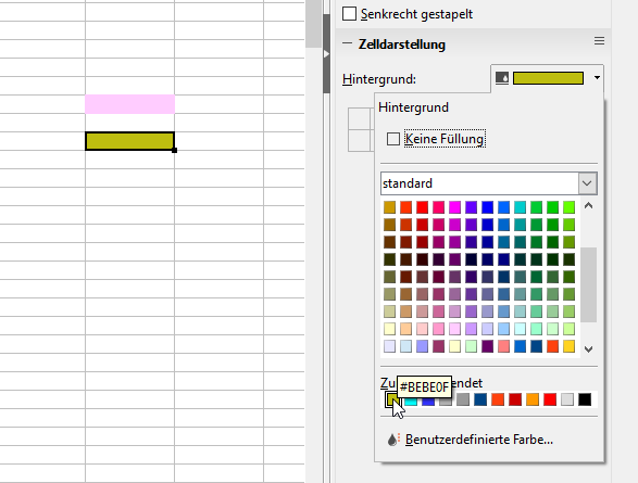

Hmm, wo ist eigentlich das Problem?
Die Hintergrund-Farbe wird doch exakt angezeigt - LibreOffice -> Seitenleiste.
in dem Fall hatte ich eine Zell mit einer benutzerdefinierten Farbe gefüllt - insofern zeigt der Tooltipp den Wert #BEBEOF an - also die entsprechende Hex-Darstellung der Farbwerte. Die Zelle darüber stammt aus der Standard-Farbpalette - die Farbe wäre dann dort markiert und der Tooltipp zeigt "Magenta 10".
Also eigentlich alles, was der Fragesteller sucht?

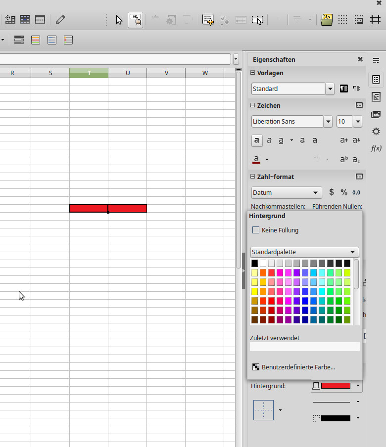

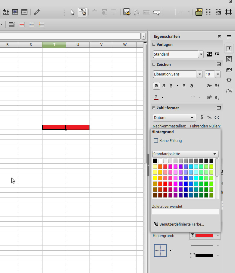

von Tschubi
danke fuer die hilfreichen Rueckmeldungen und Testdatei. Werde alles testen.
@Tom leider wird das warum auch immer eben nicht immer angezeigt. Siehe Sreenshot
Danke und Gruß
Tschubi
