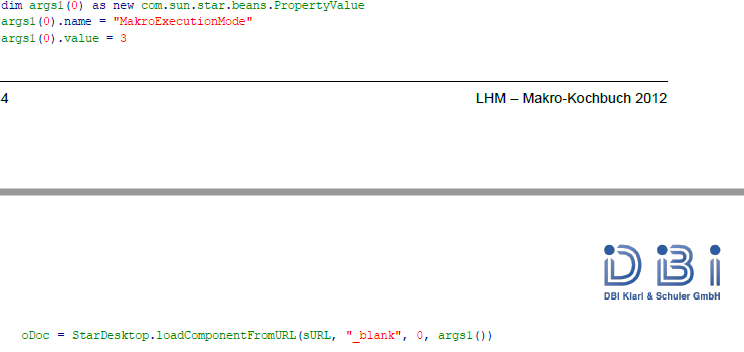

trotz Dannenhöfer und Kochbuch krieg ich es nicht hin, dass im per Makro geöffneten Dokument die Makros ausgeführt werden.
Ich habe bisher diesen Code:
Sub docOeffnen
 dim args1(0) as new com.sun.star.beans.PropertyValue
args1(0).name = "MakroExecutionMode"
args1(0).value = 4
sUrl =converttourl( "E:\openoffice\Patientendatei.ods")
oDocument = StarDesktop.loadComponentFromURL(sURL, "_blank", 0, args1())
end sub
"4" steht für Ausführen ohne Nachfrage.
Ich würd mich freuen, wenn jemand eine Lösung dafür hätte.

Re: Dokument öffnen mit Makro-Makrosicherheit
Verfasst: Do, 21.12.2017 10:18
Der Parameter heißt nicht:
sondern:
args1(0).name = "MacroExecutionMode"
WAs doch aber auch bei Dannenhöfer so steht.

Re: [Gelöst]Dokument öffnen mit Makro-Makrosicherheit
Verfasst: Do, 21.12.2017 10:48
von Jörg
Hallo und vielen Dank,
@Tom
zur Info:
Zunächst speichere ich ein Dokument "Orginal" (In dem sich Makros befinden) mit "Speichern unter" "Kopie"
nach Schließen der "Kopie" wollte ich das "Orginal" wieder öffnen.
Das Öffnen klappte, aber das Ausführen der Makros mittels Button ging nicht.
@ Stephan
:shock: Das war es.
Nun nachdem der Code von Dannenhöfer, warum auch immer nicht ging, hab ich den aus dem Kochbuch kopiert.
Siehe Bild.
Aber jetzt funktioniert alles bestens.
Danke!
