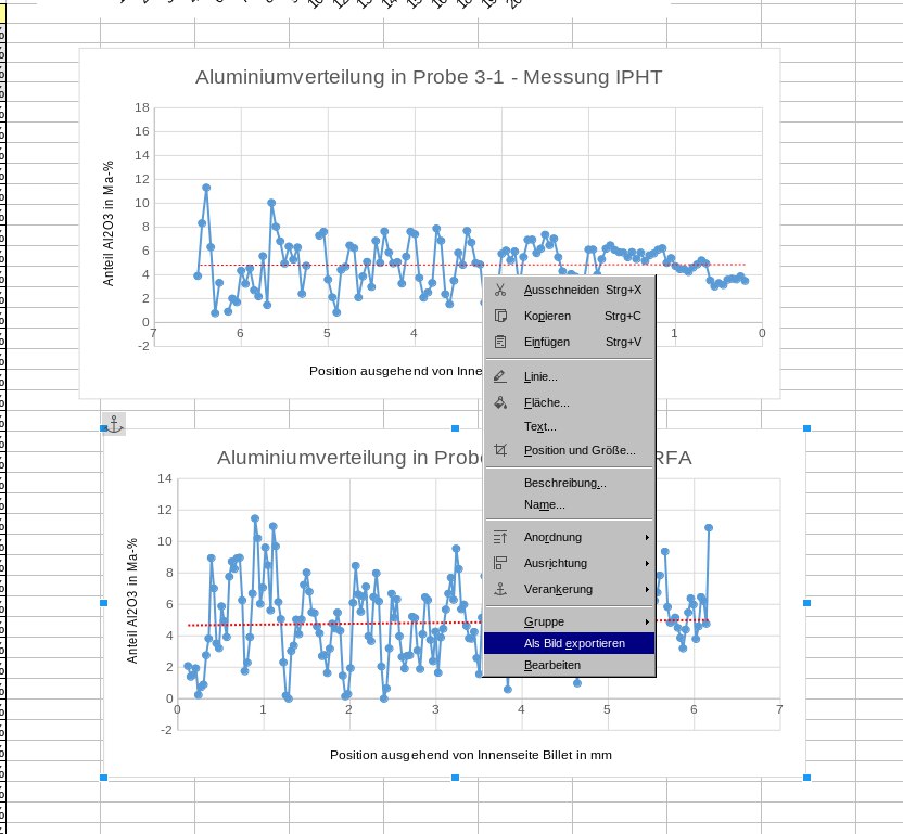

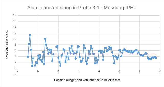

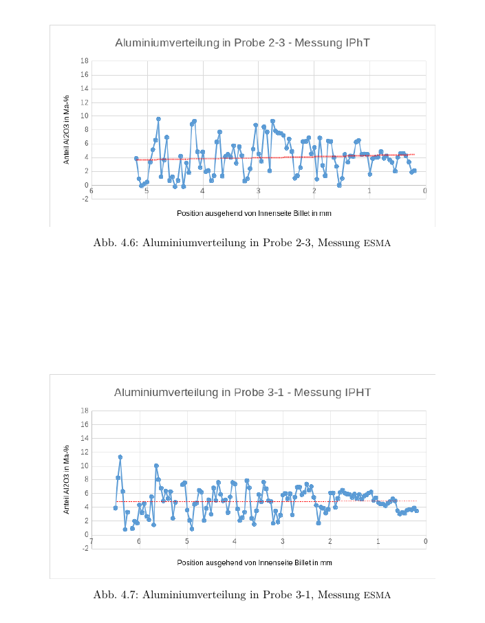

Für meine Masterarbeit brauche ich viele Diagramme. Diese erstelle ich in Oo, speichere sie mir über Bild exportieren als .png ab und füge sie dann später in mein Latex-dokument ein. Ich nutze Linux, Gentoo, so mit die aktuellsten Versionen (mann ist informatiker und verwaltet hier alles)
Mein Problem - ich habe ständig unerwünschte graue Ränder an den Diagrammen, welche ich nicht los werde. Immer mal an einer anderen Stelle, so dass es dann auch richtig blöd aussieht. Diese Ränder entstehen beim speichern, sind also im .png schon vorhanden. Es liegt also nicht am latex, sondrn der Fehler passiert beim exportieren.
Kennt das Problem jemand? Gibt es da eine Lösung dafür, außer >60 Diagramme per Hand nach zu bearbeiten? Im Anhang findet sich ein Ausschnitt aus dem pdf, in dem man die Ränder gut sieht, und eines der abgespeicherten .png

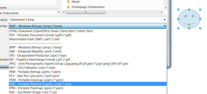

F3K Total hat geschrieben: Sa, 13.01.2018 11:11Bei AOO finde ich die Funktion .png-Export nicht.
Du solltest nicht vergessen, dass sowohl LO als auch AOO modular aufgebaut sind. In AOO-Draw ist diese Funktion ebenfalls vorhanden.
png-Export in AOO-Draw.png (96.61 KiB) 5883 mal betrachtet

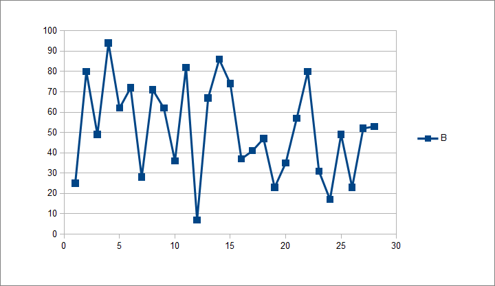

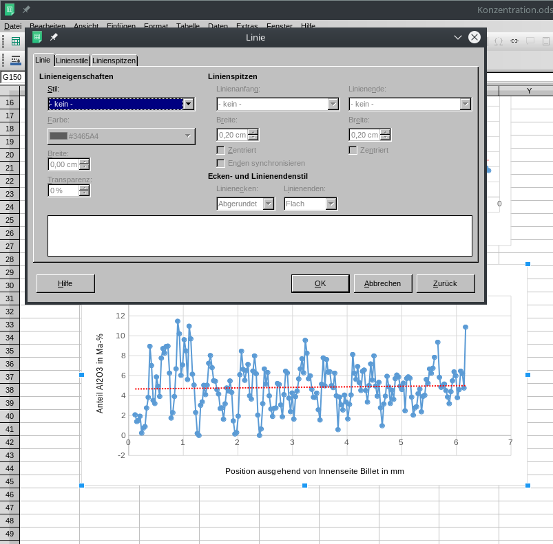

Bei mir sieht es btw so aus:

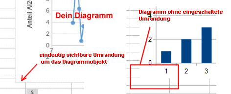

mir ist bekannt das es zumindest bei älteren LO-Versionen (z.B. 5.1.6) Probleme mit dem integrierten png-Export von Diagrammen gibt, meiner Erinnerung nach z.B. das es nicht möglich ist nur die Selektion zu exportieren.
dort ist die eingeschaltete Umrandung (im Kontextmenü unter "Linie") für das Diagrammobjekt klar zu sehen und damit wird diese dann natürlich auch exportiert.

Stephan hat geschrieben: Sa, 13.01.2018 12:46dort ist die eingeschaltete Umrandung (im Kontextmenü unter "Linie") für das Diagrammobjekt klar zu sehen und damit wird diese dann natürlich auch exportiert.
Das war auch meine erste Idee. Es ist aber alles auf "keine Linie" eingestellt...
Das muss Dich doch aber stutzig machen und mir schiene es naheliegend deshalb zumindest testweise eine Linie mit Farbe weiß zu aktivieren, um zu prüfen ob das als workaround taugt.
Genauer gesagt würde man besser gleich zwei denkbare Workarounds prüfen:
1. die Linie auf weiß setzen
2. die Linie auf irgendeine Farbe setzen bei gleichzeitig 100% Transparenz
