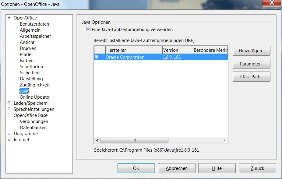

Ich habe dasselbe System. Wenn da OO laufen soll, dann sollte Java so wie angefügt installiert sein.
Java in OO.jpg (104.22 KiB) 12475 mal betrachtet
Andererseits kannst Du ja mal LibreOffice 64bit installieren und Java 64bit. Dann darf und soll man sowohl java64 als auch 32bit istallieren können, wie bei mir. Vielleicht kriegst du da dein e-Porto zum Laufen. Aber dass weiss ich nicht mit Sicherheit.

Ja, wie es auschauen sollte, weiß ich. Tut es aber nicht. Natürlich hatte ich auch dieses Begrüßungsfenster. Aber außer Namen, Vornamen und Kürzel war da nix.

Ich habe hier die Version jre-9\bin\java...
Liegt es daran?
Re: e Porto aktivieren
Verfasst: Fr, 19.01.2018 18:57
von quotsi
Ja. Die Version 9 geht m.W. nicht. Hatte ich auch mal probiert.
Außerdem hat doch die Post dort wo Du das ePorto her hast sowohl für LibreOffice als auch passende Java einen Link...
