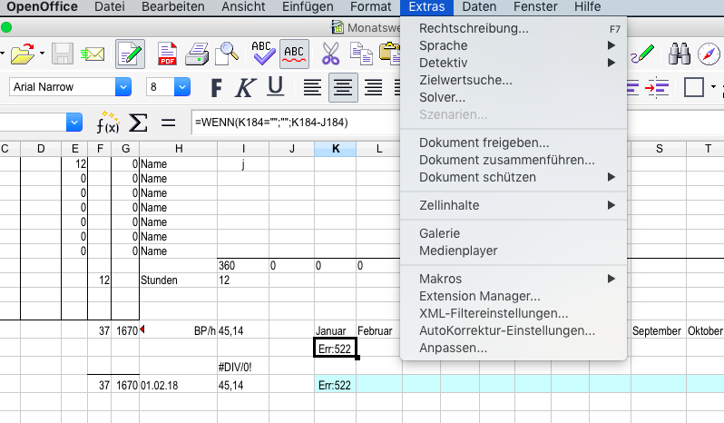

Verfasst: Do, 01.02.2018 11:43
von uljanoff
Hallo paljass,
Habe ApacheOpen Office 4.1.3 unter "Exras" finde ich keine "Extras-Optionen" nur: siehe Bildschirmfoto
Bildschirmfoto 2018-02-01 um 11.34.29.png (106.33 KiB) 7577 mal betrachtet
gruß ulja
Re: Monatswerte
Verfasst: Do, 01.02.2018 12:05
von paljass
Na, dann nimm halt anpassen - das heißt von Version zu Version untrrschiedlich.
Womöglich hättest du das auch über die Hilfe mit demSuchbegriff "Iteration" finden können.
paljass
Stopp: Anpaasen ist ja zum Anpassen der Tastatur zuständig.
Warum bei dir der Eintrag Optionen (Oder was anderes) fehlt, kann ich momentan nichtj nachvollziehen.
Re: Monatswerte
Verfasst: Do, 01.02.2018 12:17
von uljanoff
Hallo paljass,
ich habs gefunden: ich bin in die OO Einstellungen - OO Calc - unter "Berechnen"
und habe ein Häkchen bei "Zirkuläre Referenzen" - Iterationen
zugelassen.
Das wars: jetzt funktioniert die Berechnung.
Herzlichen Dank und einen guten Tag wünscht
ulja
Re: Monatswerte
Verfasst: Do, 01.02.2018 12:19
von paljass
