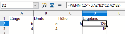

bist Du Dir sicher, dass Du Math (mathematischer Formeleditor ) und nicht Calc (Tabellenkalkulationsprogramm) meinst ?
Sofern es sich um Calc handelt, hilft Dir das Folgende vielleicht weiter:
2018-02-06 11_33_29-Unbenannt 1 - OpenOffice Calc.gif (4.85 KiB) 66463 mal betrachtet

Entschuldigung Ja das meinte ich.
Es wahr genau das, was geholfen hat.
Besten Dank!!!!

Re: 2 von 3 Werten trotzdem berechnen
verwende in D2 folgende Formel:
=PRODUKT(A2;B2;C2)
