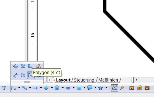

Hamani hat geschrieben: Mi, 21.03.2018 19:25ch möchte gerne um ein Rechteck ( ist die Holzplatte ) einen Rahmen zeichnen. Dieser soll auf Gehrung zugeschnitten werden. Also an beiden Enden 45° Schräge nach innen.
Poligon Zeichenwerkzeug - Maße mit Hilfe des Raster - Bezier schließen
Poligon zeichnen.png (18.39 KiB) 54411 mal betrachtet

Hallo Rocko,
das hatte ich auch schon gefunden :-)
WEnn ich da einen Rahmen machen möchte, dann stimmt der Winkel nicht ganz genau.
Besteht die Möglichkeit, den Winkel einzustellen ?
Wenn ich bei einem Rechteck, 45° einstelle, dann verschiebt sich das Rechteck komplett in eine Richtung.
Oder eignet sich für so etwas ein anderes Programm besser ?
VG
Markus

Hamani hat geschrieben: Di, 27.03.2018 14:57Ich habe es mit dem Polygon Werkzeug gezeichnet.
... und anschließend das Polygon größer gezogen. Dass sich dabei der Winkel verändert, sollte dich nicht wundern.
Hier nur ein paar zusätzliche Hinweise:
  • Arbeite im Punktmodus (Bearbeiten - Punkte oder F8)
  • Sobald du ein Objekt erstellst oder bearbeitest, poppt die Symbolleiste "Punkte bearbeiten" mit einigen wichtigen Funktionen auf.
  • Arbeite mit dem Linienwerkzeug. Wenn du gleichzeitig auf die Umschalttaste klickst, wird die Linie horizontal oder im 45°-Winkel fixiert.
  • Wenn du mehrere Linien bei gedrückter Umschalttaste markierst kannst du sie über das Kontextmenü miteinander verbinden.
  • Um daraus ein geschlossenes Objekt zu erzeugen, gibt es in der Punkte-Symbolleiste das Symbol "Bezier schließen".
  • Um maßgenau arbeiten zu können empfiehlt es sich, mit Fanglinien (auch Kontextmenü) zu arbeiten, die auch im Nachhinein noch mit der Maus verschoben werden können.
