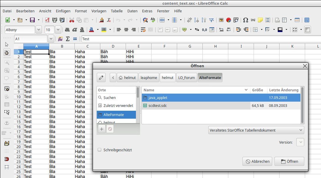

@nikki, warum versuchst du es nicht selbst? Du hast doch LO 6.04. also die allerneueste (Vorab)Version.
Da in diesem Fall ein Bild mehr sagt als 1000 Worte - siehe Bildschirmabbild.
Arbeitsfläche 1_001.png (120.05 KiB) 7403 mal betrachtet
Gruß Helmut

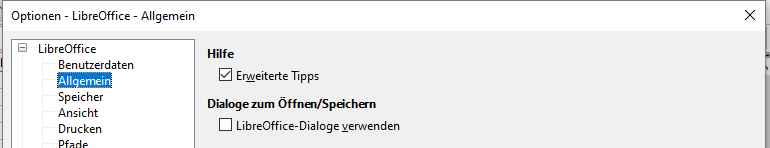

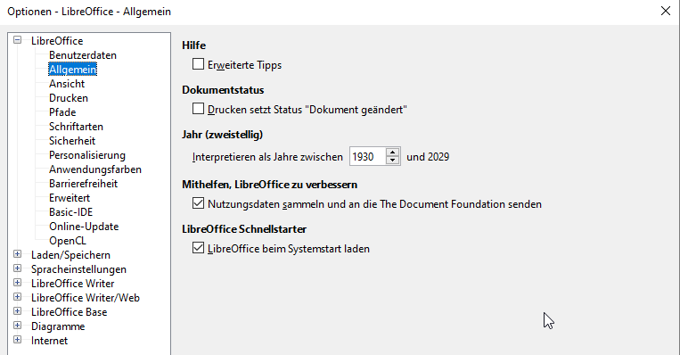

Helmut_S hat geschrieben: Sa, 21.04.2018 22:42 @nikki, warum versuchst du es nicht selbst? Du hast doch LO 6.04. also die allerneueste (Vorab)Version.
Ich nehme an, dass Du damit die LibreOffice-Dialoge meinst.
Helmut_S hat geschrieben: Sa, 21.04.2018 22:42 Da in diesem Fall ein Bild mehr sagt als 1000 Worte - siehe Bildschirmabbild.
Da gebe ich Dir recht.
2018-04-22 09_41_30-Unbenannt 1 - LibreOffice Calc.gif (6.86 KiB) 7376 mal betrachtet
Einstellung unter 6.0.4
2018-04-22 09_42_20-Optionen - LibreOffice - Allgemein.gif (16.01 KiB) 7375 mal betrachtet

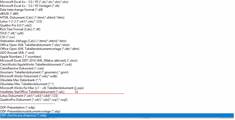

nun kann ich mehr zum Windows-Dialog für das Öffnen und Speichern unter LO 6.0.4 von Dokumenten mitteilen. Das Dialog-Fenster ist zu groß geraden so, dass die Bildlaufleiste am rechten Rand im Öffnen-Dialog nicht zu sehen ist und deshalb auch nicht benutzt werden kann. Nur mittels der Pfeil-Abwärts-Taste können weitere Dateiformate sichtbar gemacht werden. Darunter ist auch Veraltetes StarOffice Tabellendokument (*.sdc).
2018-04-22 10_41_18-Dateiformate - LibreOffice.gif (37.43 KiB) 4161 mal betrachtet

Gast Peter hat geschrieben: Mo, 23.04.2018 10:20 Unter Win7 ist alles zu sehen. Vielleicht ein Win10 Problem?
kann auch an der Hardware liegen, auf jeden Fall wird nicht richtig skaliert.
Mich regt das nicht weiter auf, ich habe meine Dokumente aus StarOffice-Zeiten schon vor Jahren nach ODF konvertiert.
