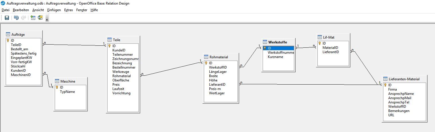

Für das Anlegen neuer Aufträge wollte ich die verknüpften Tabellen direkt mit einbeziehen. Optimalerweise gebe ich die Auftragsdaten an und alle bereits bekannten Daten für die Tabelle "Teile". Falls das Teil schon vorhanden ist sollen mit Angabe der Teilenummer oder Zeichnungsnummer die existierenden Daten angezeigt werden. Andernfalls eingegeben und als neuer Datensatz gespeichert werden.
Ist dies so möglich, oder müssen die Teile erst angelegt werden und dann bei Auftragserstellung zugeordnet werden?

- Relations-Entwurf.JPG (77.75 KiB) 23722 mal betrachtet
Re: OO-Base als Programm für das geplante Projekt geeignet?
Hallo Markus,
nach Deiner Übersicht kann es für einen Auftrag nur einen Datensatz aus "Teile" geben. Sehr wohl kann "Teile" aber in mehreren Aufträgen vorkommen.
So etwas wird in Formularen so gelöst, dass "Teile" in das Hauptformular kommt (und dort auch neu angelegt oder geändert werden kann). "Aufträge" kommt in das Unterformular. Dort kannst Du dann zu einem Teil beliebig viele Aufträge erstellen.
Ist das wirklich so gedacht?
Schaue ich auf die rechte Seite des Beziehungsentwurfes, so sehe ich dort eine Verknüpfung von "Rohmaterial" zu "Lieferanten-Material", gleichzeitig aber auch eine weitere Verknüpfung zu "Lieferanten-Material" über "Werkstoffe" und "Lif-Mat". Soll es da unterschiedliche Firmen geben, die mit dem gleichen "Rohmaterial" verbunden werden?
Ähnlich sieht das wohl mit "WerkstoffID" aus, das in "Lieferanten-Material" steht und bisher keine Verknüpfung hat.

Ja, für jedes zu fertigende Teil wird ein Auftrag angelegt mit den Daten wie Stückzahl, Termin usw.
Und bei einigen Teilen kommen Folgeaufträge bei denen sich der Termin und manchmal auch die Stückzahl ändern.
Evt. werden die Aufträge später noch gruppiert und in Bestellungen zusammengefasst.
Das ist ja einfach möglich indem ich im Auftrag eine Bestellnummer mit einfüge.
Es können mehrere Lieferanten das gleiche "Rohmaterial" liefern. Bei "Rohmaterial" soll abgelegt werden welcher Lieferant zuletzt genau dieses geliefert hat. Wenn ich dann eine Bestellung generiere von offenen Aufträgen könnte ich mir dann die bisherigen Lieferanten anzeigen lassen und gleichzeitig sofort sehen wenn die benötigte Materialkombination bei einem Lieferanten bestellt werden kann.
Das WerkstoffID kommt raus. Stammt noch aus dem ersten Versuch die N:M Beziehung hinzubekommen
Bei der von dir vorgeschlagenen Lösung für das Formular macht es dann Sinn die Tabelle "Teile" als Haupttabelle zu nehmen und über "AufträgeID" zu verknüpfen?

Die Verknüpfung von "Teile" zu "Aufträge" erfolgt aber doch über die "TeileID", oder? Das macht der Assistent für die Formulare automatisch, wenn Du zuerst "Teile" als Hauptformular wählst und dann ein Unterformular hinzufügen willst.MarkusA hat geschrieben: Di, 22.05.2018 22:21 Bei der von dir vorgeschlagenen Lösung für das Formular macht es dann Sinn die Tabelle "Teile" als Haupttabelle zu nehmen und über "AufträgeID" zu verknüpfen?

ich hätte jetzt die TeileID in Aufträge gelöscht und bei Teile eine AuftragsID erstellt und damit verknüpft. Wenn das egal ist überleg ich mir noch was von der Struktur besser ist.
