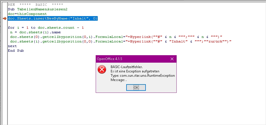

ich bekomme da eine Fehlermeldung:
Kann mir jemand die Funktionen der einzelnen Zeilen erklären? Es sind ja nicht so viele...
mutmaßlich weil Dein Tabellendokument bereits ein Tabellenblatt namens "Inhalt" enthält.
Nötigenfalls baue also eine Prüfung ein:
