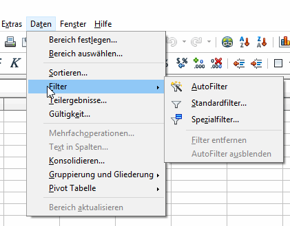

nikki
Beiträge: 787
Re: Tabelle nach einem Wort in der Zelle filtern
Beitrag von nikki »
2018-06-29 09_59_38-Unbenannt 1 - OpenOffice Calc.gif (12.72 KiB) 38736 mal betrachtet

ich habe jetzt dank Nikki die Filtereinstellung gefunden, allerdings
weiß ich trotzdem nicht weiter. Wie muss ich dass in meinem Makro
einbauen und wie muss ich den Filter setzen?
