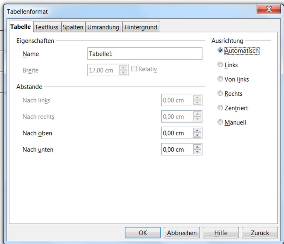

Äppler hat geschrieben: Di, 11.09.2018 07:37Ich formatiere die Breite von Spalten. Dann ändere ich irgendetwas am Dokument, z.B die Breite einer Spalte, oder den Seitenrand, Seitenausrichtung o.ä. und es werden automatisch alle anderen Spaltenbreiten geändert. Kann man dies nicht irgendwo abschalten?
Wenn du eine neue Tabelle erzeugst, wird sie grundsätzlich auf "Automatisch" eingestellt. Experimentiere einfach mal mit den alternativen Einstellungen. Cursor in die Tabelle - Kontextmenü "Tabelle" - Reiter: Tabelle
