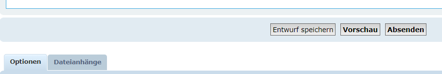

Gast hat geschrieben: Di, 25.09.2018 16:13 Wie kann ich einen Anhang einfügen wie es Helmut gemacht hat, dann könnte man mal einen Blick drauf werfen?
unterhalb des Beitragsfeldes findest Du den Button Dateianhänge.
