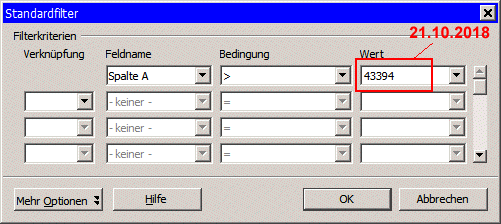

Wie muss der Filter aussehen wenn ich alle Einträge möchte die ab dem heutigen Datum in der Zukunft liegen?
Pragmatischerweise trage einfach den Wert ein, also für Heute (21.10.2018):

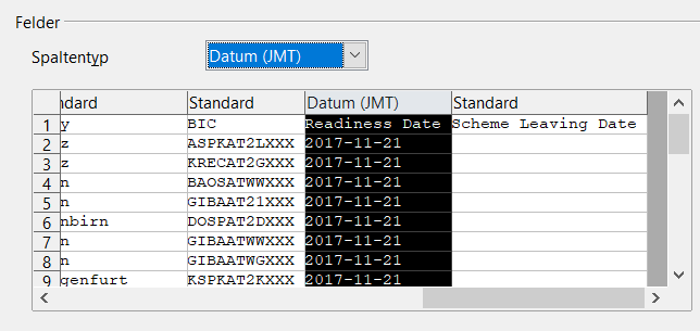

die Datei in Deinem Link ist nicht das, was ich mir erhofft habe. Du schreibst, dass Du an den Zellen keine Änderungen vorgenommen hast. Du schreibst aber auch vorher, dass Du die Spalte entsprechend formatiert hast. Was stimmt?
Wenn ich die Datei mit den voreingestellten Einstellungen bei CSV-Export öffne, habe ich das Datum als Text. Wenn ich die entsprechende Spalte beim Export von Standard in Datum ändere, bekomme ich selbiges und kann wie gewünscht ohne weitere Änderung Filtern. Mit Eintrag des Datums.

Hallo RichardB,
welchen Filter möchtest Du nehmen? Standardfilter oder Autofilter?
Beim öffnen der Datei öffnet das Textimport Fenster. Dort im unteren Bereich schiebst Du den Scrollbalken so lange, bis Readiness Date erscheint. Danach auf den Spaltenkopf klicken und den Spaltentyp von Standard auf Datum (JMT) ändern OK und fertig. Jetzt sollte alles wie gewünscht funktionieren.

und gerade mit OpenOffice unter Windows 10 probiert. Hier die Einstellungen beim Textimport:
Zeichensatz = Unicode
Sprache = Standard Deutsch
Trennoptionen = Getrennt, dazu bei Tabulator und Komma markiert.
Alles andere ohne Markierung.

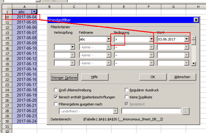

Re: Filtern nach Datum größer / kleiner, wie?
Verfasst: Mo, 22.10.2018 07:24
war ein Tippfehler.
Ich habe es bei Format ausgewählt.
OO hat dann schon richtig "JJJJ-MM-TT" bei Formatcode gemacht.
ah OK. Ich sehe jetzt das es "JJJJ-MM-TT" in der Auswahlliste gibt, somit war es unnötig das ich das als benutzerdefiniertes Format ersytellt habe.
Aber ... ich kann dann keine Probleme feststellen (AOO 4.1.5 unter Windows 7):
