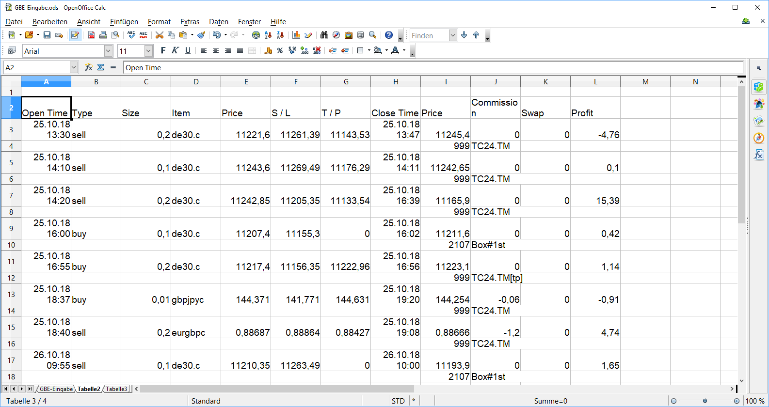

OpenOffice verbundene Zellen.PNG (107.39 KiB) 5335 mal betrachtet
Ich kopiere eine Tabelle aus einem HTML-Dokument in OpenOffice Calc.
Die Einträge in dieserTabelle bestehen jeweils aus 2 Zeilen.
Wobei die 2. Zeile vebundene Zellen enthält und eigentlich ans Ende der 1. Zeile gehört.
Ich möchte in der Tabelle, deren Einträge jeweils aus 2 Zeilen bestehen, jeweils eine Zeile machen.
Und das möglichst für die ganze Tabelle und alle Einträge in einem Rutsch.
Also:
Zeile 3 und 4 sollen zusammen Zeile 3 ergeben und Zeile 4 soll danach wegfallen
Zeile 5 und 6 sollen zusammen Zeile 5 ergeben und Zeile 6 soll danach wegfallen
Zeile 6 und 7 sollen zusammen Zeile 6 ergeben und Zeile 7 soll danach wegfallen
Und so weiter.......
Ich habe keine Lösung finden können.
Kann mir jemand helfen?

Die verbundenen Zellen beziehen sich nicht auf die Datumsfelder. Da ist tatsächlich nur ein Umbruch drin. Spalte breiter machen und dann ist das erledigt.
Mein Problem ist die Zeile 4,6,8, usw.

Verfasst: Do, 08.11.2018 16:39
Die macht mir erhebliche Probleme, da ich den Sinn nicht richtig verstehe.
Der Sinn ist eine neue Tabelle zu erstellen in welcher die Inhalte von "Tabelle2" mittels Formeln in die richtigen Positzionen übernommen werden
1. Wenn ich Deine 1. Formel eingebe erhalte ich eine Fehlermeldung ERR:522 = Zirkuläre Referenz.
Du hast eine Tabelle namens "Tabelle2" (siehe Dein Screenshot)
nun hatte ich geschrieben:
-Lege eine neue Tabelle an
also tue das auch, der Name der neuen Tabelle ist dabei völig egal, nur darf er nicht "Tabelle2" sein, denn dieser Name existiert bereits
Nun schreibe in diese neue Tabelle in A3 die Formel.
Wenn Du hingegen die Formel in die bestehende "Tabelle2" schreibst entsteht in A3 logischerweise eine zirkuläre Referenz.
2. kann es sein, dass ich die 2. Formel anschließend nur 1x eingeben muss?
Du sollst in jede Zelle von M3 bis X3 die Fast gleiche Formel schreiben:
M3: =WENN(ISTUNGERADE(ZEILE());INDIREKT("Tabelle2.A"&ZEILE()+1);"")
N3: =WENN(ISTUNGERADE(ZEILE());INDIREKT("Tabelle2.B"&ZEILE()+1);"")
X3: =WENN(ISTUNGERADE(ZEILE());INDIREKT("Tabelle2.L"&ZEILE()+1);"")

Hi Stephan,
jetzt hat`s geklappt.
DANKE.
