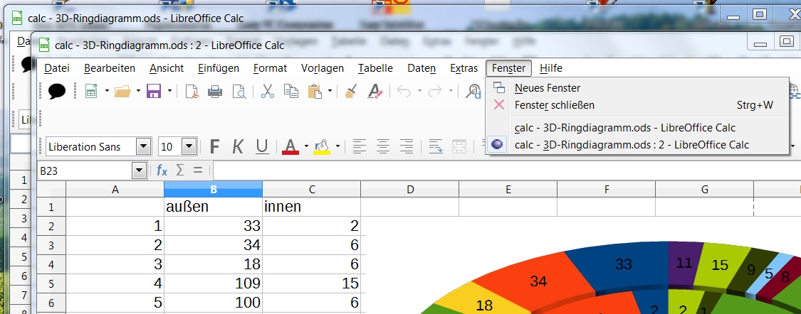

Aber um die Titelzeile bei mehrfachem Öffnen zu demonstrieren, habe ich einen screenshot angefertigt:
calc - Datei zweimal.jpg (141.67 KiB) 12085 mal betrachtet

Die Frage bleibt doch, wird die Ziffer beim Speichern mitgesichert, also wird der Titel verhunzt? Wenn nicht, bleibt das ein Fehler der Anzeige einer Duplizität.
Halten wir mal fest:
- Ziffern gibt es bei Druckvorschau/Seitenansicht nur bei AOO, bei LO nicht.
- Aber wenn man ein Dokument mehrfach öffnet, werden solche ": Ziffer" - Fenstertitelzeilen generiert. Die bleiben bei LO auch beim Schließen (in falscher Reihenfolge) bestehen, bis man das (letzte) Dokument schließt.
Folglich erscheint mir dein Erlebnis ein bug zu sein, den man versions-Betriebssystem-bezogen melden kann.

Müßte aber. Das geht doch mit Menü Fenster->Neues Fenster. Dann erhält man eine nächste Instanz derselben Datei.

quotsi hat geschrieben: Sa, 24.11.2018 17:30 Müßte aber. Das geht doch mit Menü Fenster->Neues Fenster. Dann erhält man eine nächste Instanz derselben Datei.
Stimmt, wusste ich nicht. :oops: Und dann werden die Ziffern auch gesetzt. Und wenn ich Fenster : 2 schliesse, wird : 3 auch nicht in : 2 umbenannt. Nachvollziehbar.
Wenn ich in : 2 die Druckvorschau starte, wird diese :3 genannt. Wenn ich diese aber schliesse, heisst : 2 dann : 4. Merkwürdig aber so steht es in der Fenstertitelzeilen geschrieben. :lol:
