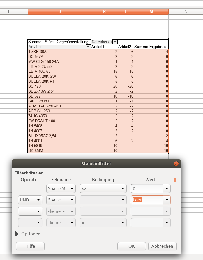

hier ein anderer Lösungsvorschlag mit Pivot:
Schritt 1
Die Daten der Artikeltabellen 1 und 2 in einer separaten Tabelle zusammenfassen, wobei die Datenherkunft in einer extra Spalte gekennzeichnet ist.
Schritt 2
In einer Hilfsspalte z. B. "Stück_Gegenüberstellung" wird mit der Formel "=WENN(D2="Artikel2";B2*-1;B2)" die Werte der Spalte Stück mit der Datenherkunft "Artkel2" umgekehrt (Minus).
Schritt 3
In den Datenbereich der neuen Taballe klicken und mit STRG & * die gesamte Tabelle markieren.
Pivottabelle erzeugen über Einfügen - Pivottabelle - Aktuelle Auwahl und mit OK bestätigen.
Schritt 4

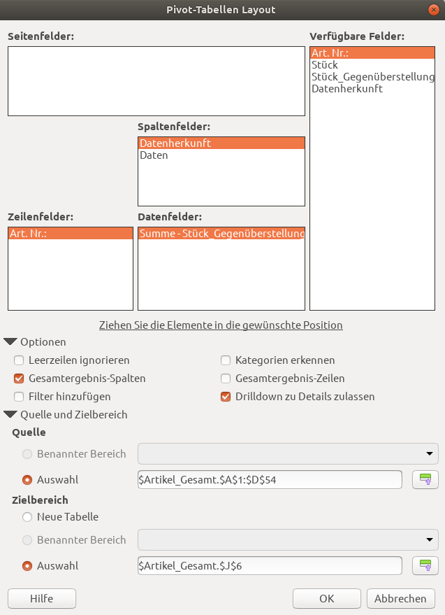

In dem erscheinenden Dialogfenster die Einstellungen wie folgt wählen:
Der Dateianhang Bildschirmfoto von 2019-01-19 12-32-57.png existiert nicht mehr.
Mit OK bestätigen.
Das Ergebnis ist in der anliegenden Lösungstabelle sichtbar.
Der Dateianhang Beispiel.ods existiert nicht mehr.
Eventuell können bei sehr vielen Datensätzen über Daten - Weitere Filter - Standardfilter die Datensätze ohne Differenz weggefiltert werden.
Bildschirmfoto von 2019-01-19 12-32-57.png (65.94 KiB) 7896 mal betrachtet

Hier die fehlende Grafik zum Filtern der Datensätze:
Bildschirmfoto von 2019-01-19 13-02-36.png (80.97 KiB) 7890 mal betrachtet

das ist ja wirklich interessant und ein sehr schönes Beispiel mit der Pivot Funktion die du mir erstellt hast.
Damit sehe ich gleich ob nicht nur Artikel in der Artikelliste 2 fehlen sondern auch ob Stückzahlen fehlen.

Zuerst solltest du prüfen, bis zu welcher Zeile in Spalte A die Datensätze reichen. In diesem konkreten Fall bis Zeile 262.
Dann klickst du mit der rechten Maustaste in eine Zelle der Pivottabelle und klickst auf "Layout bearbeiten".
In dem erscheinenden Dialogfeld klickt du auf das Dreieck bei Quelle und Zielbereich und änderst bei Quelle die 54 am Ende in 262.
Dies bestätigst du mit OK.
Anschließend kannst du die beschriebene Filterung vornehmen.
Der Fehler, worüber Pivot gestolpert ist, liegt an der bis Zeile 500 runterkopierten Formel.
Bei automatischer Erkennung des aktuellen Bereiches, der für Pivot die Grundlage bildet, sollte diese Formel nur bis Zeile 262 runterkopiert werden und somit eine zusammenhängende Datenmatrix bilden.
Beispiel Pivot.ods
(29.57 KiB) 282-mal heruntergeladen
Andreas
